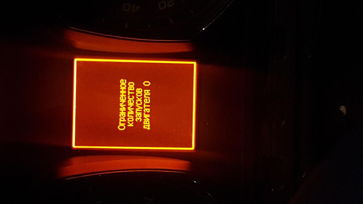

Электроша Опубликовано 9 августа, 2019 Опубликовано 9 августа, 2019 (изменено) Доброго времени суток. Кто сталкивался , слышал, посоветует Предыстория:ехал попал в кочку передним колесом загорелись значки ABS антибукс и надпись (осталось 10 попыток запуска) сомо собой он ездил пока не использовал все 10) приехал к нему подцепил сканмат ошибки в памяти ABS стёр все ошибки .включается (кнопка старт стоп) зажигание и тишина - говорю тащи завтра . Притаскивает авто думаю гляну ошибки нажимаю кнопку на зажигание включается только АСС И светится сначала надпись , потом отключите питание Фото прилогаю Изменено 9 августа, 2019 пользователем Электроша
Oleg Cherepanov Опубликовано 9 августа, 2019 Опубликовано 9 августа, 2019 Смотри все блоки на наличие ошибок. Но сканматик тебе не помошник. На скока мне известно, но могу ошибаться после стирания требуется снова инициализация иммо.
CAUTION Опубликовано 9 августа, 2019 Опубликовано 9 августа, 2019 А не отстрелил ли иннерционный выключатель, это в прежних моделях он рубил Б. Насос, в более новых рубит мозги.
Электроша Опубликовано 9 августа, 2019 Автор Опубликовано 9 августа, 2019 Дилеры ответили нужен иммо офф )))
Электроша Опубликовано 14 августа, 2019 Автор Опубликовано 14 августа, 2019 Всем спасибо . Изначально проблема началась с таймером с заднего дачика АБС при проблемме с абс или блокировки рулевого вала загорается таймер 10 запусков , посли всех попыток блок PEPS(иммо) блокирует питание на реле зажигание 1,2 по идеи в таком случае вам поможет ланч 431 (забросить лимит интервалов в блоке PEPS . Ну у нас так просто не вышло . Всем удачи , всего доброго. Тему можно закрыть!
