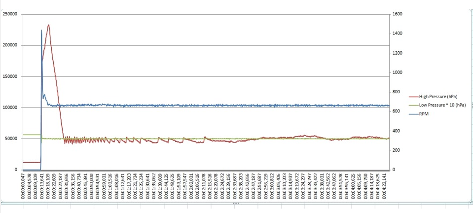

Вот нашел еще логи с рабочей машины на просторах интернета, там показания разнятся заметно по сравнению с моими.  :blink:

Вы имеете ввиду заданное значение?
На графике зеленая шкала это низкое давление, а красная шкала это высокое давление, исходя из графика
можете сказать сколько в Bar будет то и то при 700 об/мин.
Ну вот у меня при таких оборотах 650+-50rpm высокое 200 бар, а низкое 4,8-5,0 бар. Что меня сильно и смущает.
Я имел в виду не у вас, а на графике, видно на нем какое давление?
Видно. После запуска подъем до 220 и плавное снижение и работа на хх в пределах 50 бар (или 50000 hPa на шкале слева).
А как же тогда низкое давление, зеленый график, он тоже 50 Bar держит.
Нет там поделить на 10 возле зеленой линии справа т.е. 5 бар.
