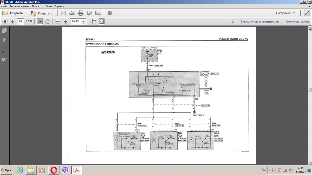

Тема старая, но сам владелец акцента и стоит цз с завода и никак не могу подключить цз от старлайна к штатному. Дополнительный моторчик к тяге цз водительской двери оставлять не хочу. Каждую зиму проблема открыть авто. Возможно ли подключить к штатному цз? Просто одни темы на просторах интернета с установкой доп тяги и моторчика.

Если в замке двери водителя сервопривода нет то без дополнительного мотора привода никак. Либо искать замок от полноценного центрального замка. Та же хрень с Солярисом в бомж комплектации.

12 часов назад, KYB1975 сказал:
Как раз таки стоит штатный центральный замок. Подходит 4 контакта. 2 из них это постоянный плюс и минус и 2 остальных открыть закрыть. Пробовал на управляющие провода кинуть 2 провода выходящие с сигналки. Толку ноль. До этого стоял и сейчас стоит дополнительный моторчик на тягу кнопки салона, но из за проблема открыть зимой авто хочу подключить к штатному.

В водительской двери нет привода цз. Только концевик ( открыть , закрыть). Без привода не получится

10 часов назад, юрий 161 сказал:
А то что в водительской двери стоит 4ех контактный моторчик это что?

24 минуты назад, igor1995 сказал:
А вы вообще схему пробовали хоть одним глазком посмотреть? Почему 4 провода и почему  + постоянный? image.png
