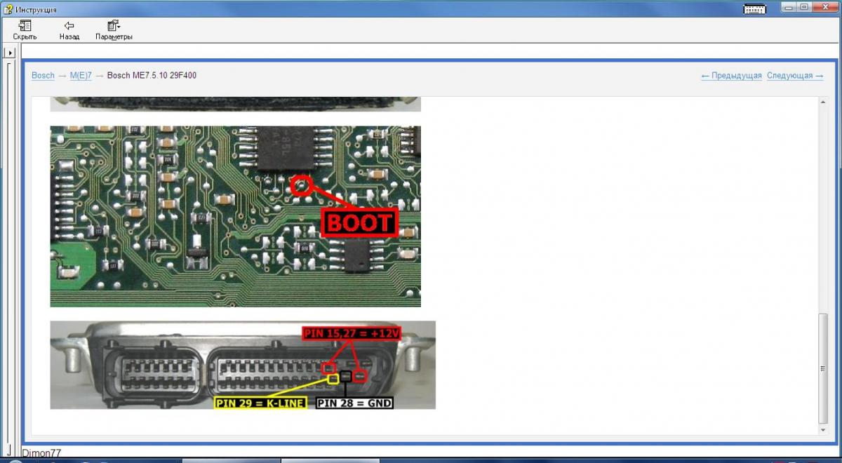

Кто делал такой блок,подскажите пины для подключение комбика ,В хелпе такого блока нет..Подключаю 2 и 28-масса..27и15- 12вольт,29-к линия ,щуп 8,2ома. Комбик пишет ,нет ответа от контролера. Хотя на столе блок на диагностику выходит.
Bosch ME 7.5.10
Работа данным ЭБУ полностью аналогична работе с ЭБУ Bosch ME 7.5. Отличия состоят только в распиновке данного ЭБУ.
Подключение к разъему ЭБУ
2, 28 - масса ЭБУ
9, 15, 66 - питание +12В
29 - К-Линия
