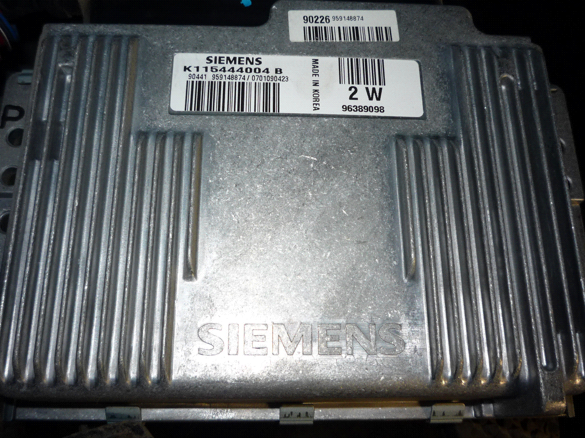

Daewoo Matiz 2006 год бдок SIEMENS есть что нибуть желательно под K-L-лаин в Сканматике модуля пока нет
в техподдержку написал жду ответа :unsure:
если есть что подскажите пожалуста и где взять :please:
вот фото блокаПрикрепленный файл  SIEMENS.GIF   774,56К   84 Количество загрузок:

Это fenix 5m.
Должен читатся просто через обд.

Нет как феникс не читается и по ОБД тоже пробывал
в сканматике fenix MR5 есть :post:

Берет его сканматик без проблем, у вас индикатор на сканматике горит? Там нужно питание с прикуривателя брать.

Да горит питание с прикуривателя беру в колодке его нет это у всех деу ну на нексии и эсперо точно так вот их блин берёт, а тут матиз пригнали с трамблёром выяснил что феникс мать его  :post:
Я незнаю что уже ему нужно

для Феникса Л-линия нужна. есть она у вас в шнурах?

У себя пробывал вызвонить Л-линию, все звонится(в шнурках по крайней мере) а Фениксы не берёт, Ультрасканом их гляжу.

Л-это точно.Была такая проблема и у АвтоАс со старым шнуром.
