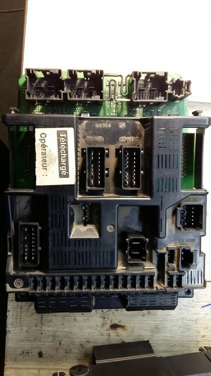

Доброго времени суток форумчане. Притащили пыжика с другого сервиса. По словам клиента сел аккумулятор и больше нет запуска. Кто то пытался шить блок bsi а точнее процессор 912DG128. Еепром потерт. Флешь потерта. Bsi на связь не выходит. По железу блок в порядке.Наклейки отсутствуют на блоке  bsi. Судя по всему блок Valeo. Пин с моторника MM48p2.36 вычитан. Для привязки всё есть. Есть у кого дампы данного блока на эксперименты?
Какая ревизия
Наклеек вообще никаких нет. Даже не знаю как и определить....

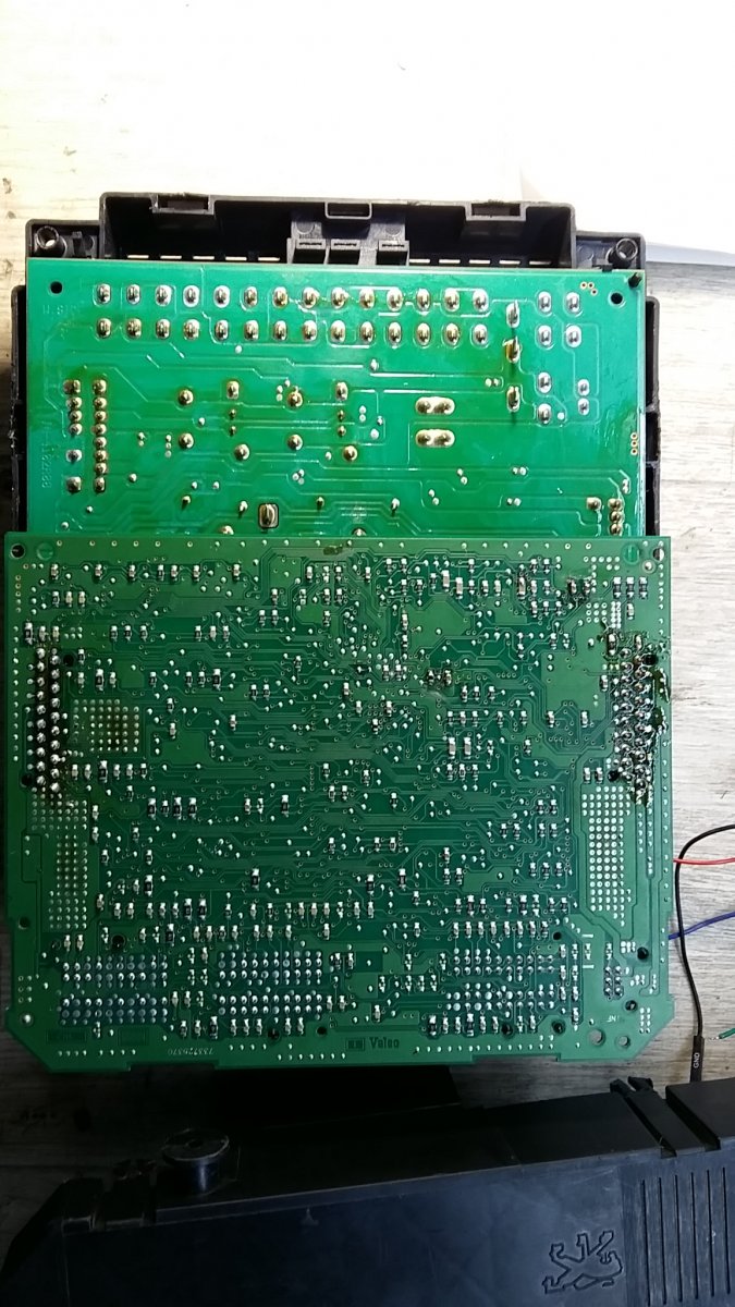

его распаять пытались??? такое мясо проще поменять
Да я распаивал его. Надписей нет никаких там.
6 часов назад, vtehno сказал:
он делается по точкам))))))
Я в курсе есть фотки в поддержке к программаторам. Просто хотелось хоть как то его идентифицировать. Узнать какая ревизия. Но видно надо пробовать. Ревизия Е не подошла...
2 часа назад, vtehno сказал:
каким пином вязали....дампы в студию....ключ прописался?....в чем тупик?

Что то не так? Я вроде не обижал никого....Не грубил. Машина в данный момент стоит в ремонте. Решение пока не найдено. Прошит блок bsi прошивками ревизий Е и D. Результат один. Вин прописывается пин нет.
Потому что вы что то не правильно делаете. Пин вин какой угодно в какой угодно блок.не верно делаете ренью
Изменено пользователем dr.rimz
Не завёл. Я же отписался Вам в личке. Что фулл ваш не подошел. Если бы машина уехала то с меня как и обещал.....Я слово всегда держу.
А я вам там же написал. Покажи дамп епром для привязки. Вин пин ключи можно вкорячить в любую ревизию. Вот вопрос только в том что трабл может быть в общении бси с моторником. Мой фулл на пример был с 2.0 хди на Сид. Но это второстепенный вопрос. Вин пин ключи должны ложится!!!
1 час назад, dr.rimz сказал:
Заливаю фулл виржин. Захожу в запасные части. Прописываю вин. Потом захожу через вкладку диагностика и правлю комплектацию. Потом в программирование ключей. Далее программа просит ввести пин. Ввожу. Потом просит еще раз. Еще раз ввожу. И на этом обрыв связи с BSI....
Дампы сейчас скину....
3 минуты назад, vtehno сказал:
Заходил туда. Там есть строчка про bsi. Захоху пункт про вин. Далее про ключи. Ввожу пин-отет что в bsi нет никаких данных
Это не потеря связи...
