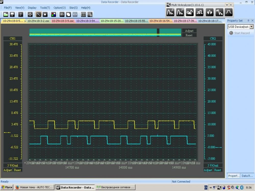

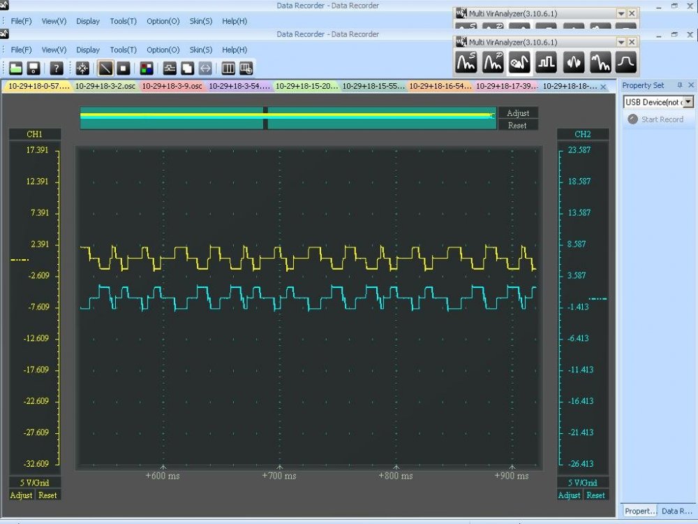

Опубликовано 30 октября, 20196 г. comment_1205351 Ребят привет!!! Помогите плиз с Авечкой. Проблема в ошибке Р0366 датчик выпускного распредвала. Помогаю друзьям , приехала к ним машинка с этой ошибкой и отваливанием дросселя мафа и мапа , ремонт грма. нашли неисправность в ваносах и отколотым зубом задающего кольца выпускного распредвала. с дроселем мапоп и мафом разобрались- отвалился моторник. поменяли пакатались все норм. Но замучала ошибка 0366. вчера мы с мотористом скинули клапанную крышку и шестерней. проверили метки (специнструмент для замены ремня грм - пластина фиксаторы и т.д) все в норме . Задающие диски стоят как положенно , метки тоже в норме. Снял осциллограмы ( желтый -выпуск синий впуск) первая картинка холостые обороты вторая около 3000 . все что можно перепроверили и такую машину рядом ставили ну все в норме. ну как только начинаешь давать коксу от1500 до 4000 в какой то момент выскакивает ошибка. подключил ослик в режим записи , газовали газовали и как на зло ошибка не вышла. Друзья подскажите что за хрень? Поменено: ФАЗОВРАЩАТЕЛИ, ЗАДАЮЩЕЕ КОЛЬЦО P.S. Забыл еще написать -оба датчика стоят СТАРТ-ВОЛЬТ говорят что это датчики гомно! Ссылка на комментарий https://www.auto-bk.ru/forum/topic/93304-aveo-t300-%D0%BE%D1%88%D0%B8%D0%B1%D0%BA%D0%B0-%D1%800366/ Поделиться на другие сайты Поделиться Поделиться сообщением
Опубликовано 30 октября, 20196 г. comment_1205355 На второй картинке что за каша? Форма сигнала меняться не должна, измениться должны только временные интервалы. Изменено 30 октября, 20196 г. пользователем bardig Ссылка на комментарий https://www.auto-bk.ru/forum/topic/93304-aveo-t300-%D0%BE%D1%88%D0%B8%D0%B1%D0%BA%D0%B0-%D1%800366/#findComment-1205355 Поделиться на другие сайты Поделиться Поделиться сообщением

Опубликовано 30 октября, 20196 г. Автор comment_1205403 Набор LICOTA , я не думаю что это какое то гомно) Ссылка на комментарий https://www.auto-bk.ru/forum/topic/93304-aveo-t300-%D0%BE%D1%88%D0%B8%D0%B1%D0%BA%D0%B0-%D1%800366/#findComment-1205403 Поделиться на другие сайты Поделиться Поделиться сообщением
Опубликовано 30 октября, 20196 г. Автор comment_1205404 ну по второй картинке временный интервал увеличен Ссылка на комментарий https://www.auto-bk.ru/forum/topic/93304-aveo-t300-%D0%BE%D1%88%D0%B8%D0%B1%D0%BA%D0%B0-%D1%800366/#findComment-1205404 Поделиться на другие сайты Поделиться Поделиться сообщением
