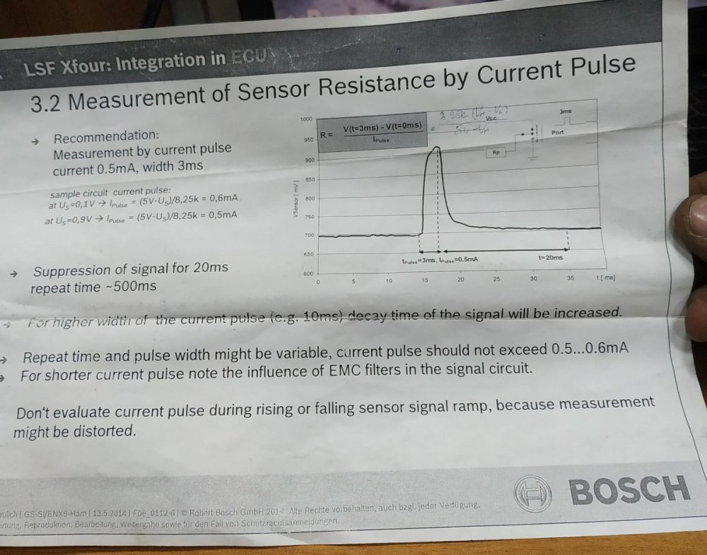

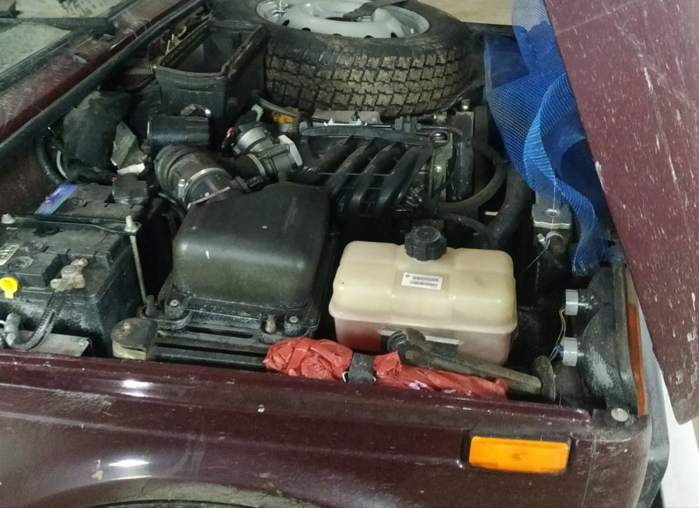

Доброго дня , попадалось ли кому такое чудо: нива 212140  двигатель гранта, эбу м86, со слов хозяина собиралось на вазе на эбу такой шильд. ( Фото прилагаю).
Жалуется что на малом ходу подергивается , иногда глохнет после больших оборотов на ходу .. ошибка по дмрв - высокий уровень сигнала , по факту дмрв в комплектации нет ..в ней дад - которого нет физически.. веселый аппарат вообщем
Его наверное собирала фирма  Бронто это маленький заводик они берут с ВАЗа все комплектующие и собирают 2131 и другие модели полу ручным методом вот и толкают туда что попало
Посоветовать владельцу ,вернуть этот конструктор Лего туда ,где его собирали !

Хозяин говорит была куча таких графиков и расчетов,  но он им толи баню топил .. то ли ж* пу вытер)))

Кстати по трассе сие чудо валит как самолет, 180км / ч  влегкую, сам видел
И панель приборов от приоры 2 кажеться, но не сфоткал ,про кпп узнаю что там стоит
Кпп ,раздатки и все остальное вроде как от шеви нивы только колокол другой( свой)
