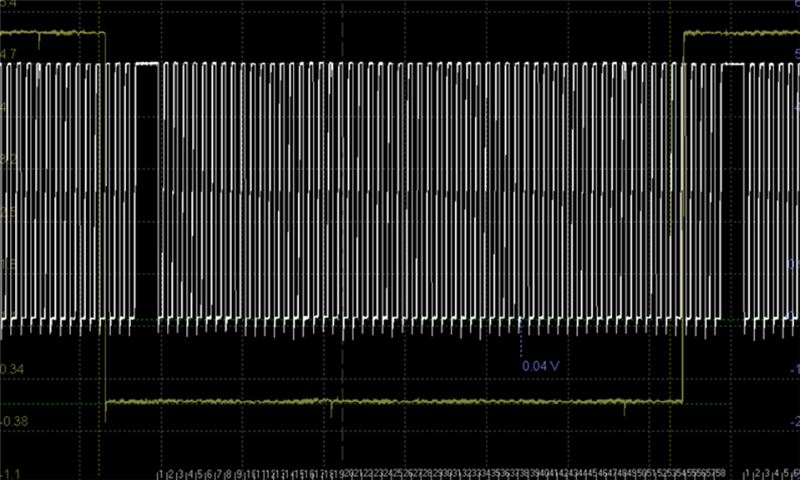

Доброго дня всем. Собственно вопрос в заголовке машина Sportage 2 (KM) мотор G4GC 2л, дорестайл, кореец
Не могу победить ошибку р0016 (несоответствие меток КВ и РВ). Цепь заменена 10 т км назад,натяжитель новый,фазовращатель новый,осталось только клапан заменить,но он рабочий,грязью не забитый, + - подавал щелкает. Замерял давление масла - давит больше 2 атм (бар) на горячую. Ремень переставлял в разные стороны,цепь тоже. Шума в работе мотора тоже нет,но при движении чувствуется что машина едет резвее чем раньше,будто валы на зуб вперёд стоят.
Осциллограммы датчиков КВ и РВ снимал оба рабочие,с клапана тоже снимал-сигналы приходят. Может есть у кого эталонная осциллограмма для сравнения буду благодарен. Да и вообще благодарен за советы,машина своя и как сапожник без сапог не могу решить проблему.

какая цепь????? Я думаю должно быть так. Работа на холостом ходу

Цепь межвальная.
Спасибо,днём гляну осциллку.

а сигнал от дпрв до мозгов доходит? может быть на датчике есть сигнал а потом обрывается... как быстро после запуска появляется ошибка?
