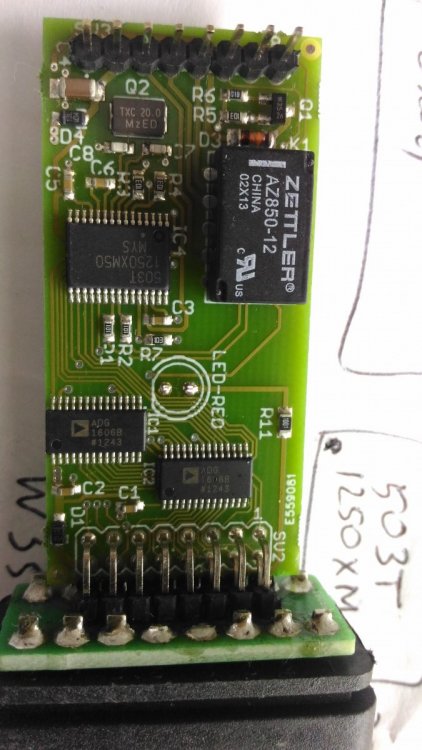

Кто сталкивался, отпишитесь, ремонту подлежит?
Smd начинка такая,что  даже даташиты не найти.
 mcu Nec MYs 503T, пишется, но не читается, так придумано на заводе,    1606B 2шт.
В утиль или как проверить?
Тест hw проходит ок  однако communication error всегда
Смущает на 1606b отсутствие краски на маркировке, его может и пробило, хз.
Как вызвонить, не знаю, даташита нет
Кто заказывал кабель?
Знаю есть такие.
Что в родном выбивает обычно?
Вызвонил все и в приборе и в кабеле.
Все элементы исправны.
Предистория: оторвался в кабеле 1 провод. После подпайки кабель не работает.
Возможно nec 503T слетела прошивка в адаптере. Придется новый заказать
там один провод должен быть в воздухе.
Да, черный.

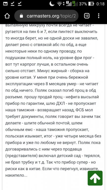

У меня второй отломался с 1 пина в db25 разьеме и все. Процессор в обд2 адаптере сдох
 ADG1606B DATASHEET
ADG1606_1607.pdf
Посмотри темы у Игоря, там обсуждали замену преда в программаторе из-за которого по обд не работал прибор
Спасибо. Преды целые. И прибор и кабель вызвонил всю обвязку, все целое smdшное, как программатор работает, с другими адаптерами А5 например, работает, а по обд2 нет связи...
Собственно,как и сам вычислил.
Вот что отмирает в обд2  , это проц Nec 503T с фирменной польской прошивкой. Считать с рабочего невозможно, чипы в чистом виде не у нас , не в америке или китае не продаются, внутренний заказ под конкоетный прибор.
Приговор, новый кабель куплю.
Ну и финал. Разобрался сам, за свой счет, очень дорого.
Могу теперь восстанавливать x-tool, у кого обд2 перестанет работать- пишите. Необходима пересылка прибора и кабеля на ремонт.
