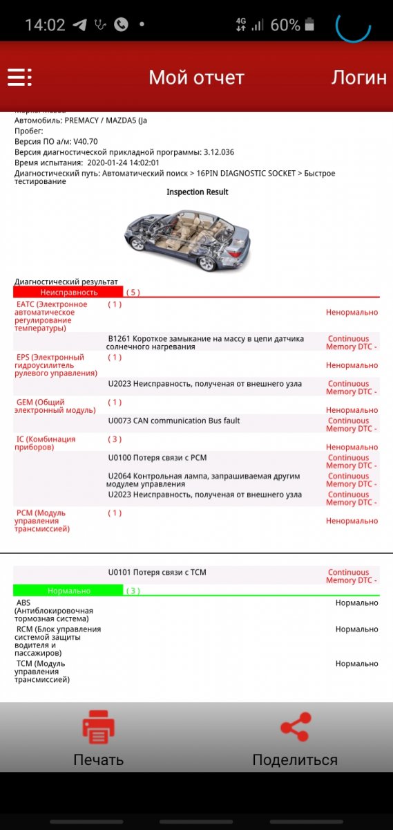

Да, пинчит коробка и вываливает ошибки по связи в приборке, бодике, моторнрм и тд.В этой теме отписывал.

Блок пропаивал. Да, в моторном ошибка что потерял коробку, но для замены TCM, меня там смущает потеря связи с моторным в приборке...И бодик у меня то выходит на связь, то нет. При опросе часто пишет GEM- не оборудован, стучусь вручную тоже ошибка связи.

Вот прям те же симптомы
У меня тоже в приборке и в есм ошибка по связи с там была
