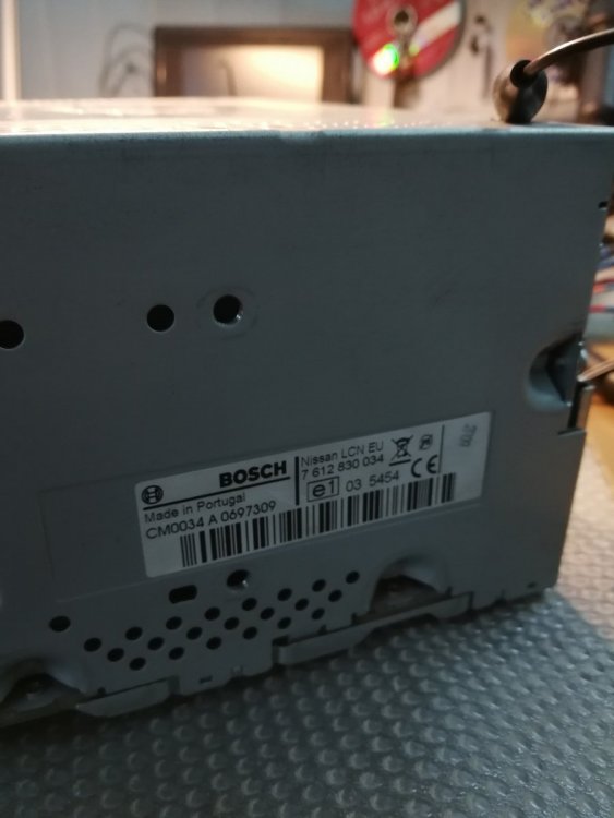

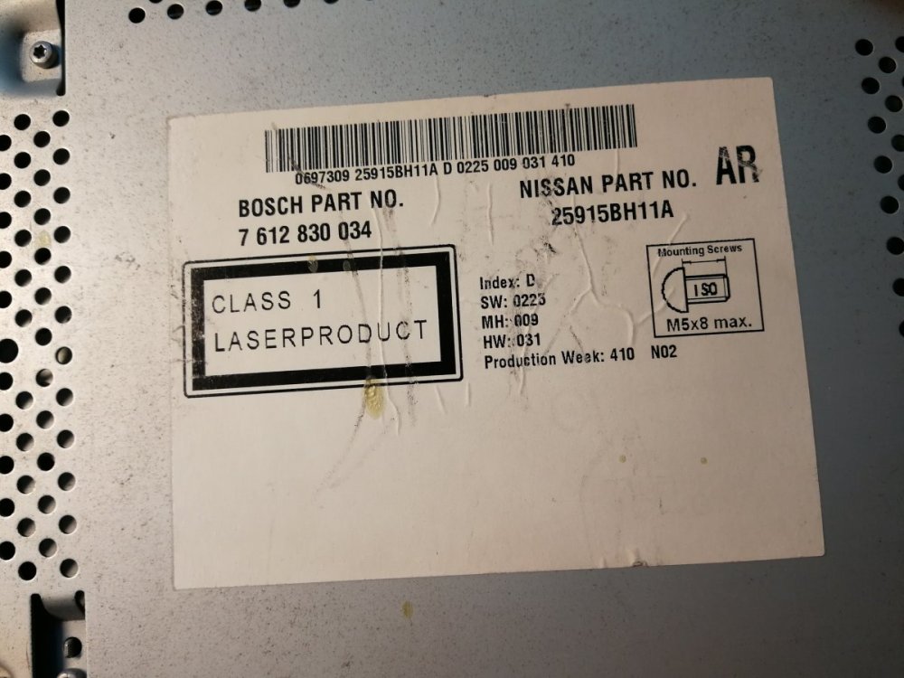

третий 0 Posted December 28, 2019 (edited) А зачем её сдувать вообще? Аппарат не включался что ли? CM0034 ? Посмотрю завтра на работе. Если есть дам бэкап Edited December 28, 2019 by третий Share this post Link to post Share on other sites

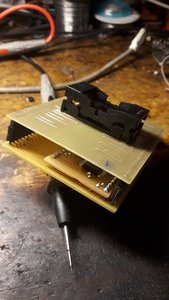

neeewww 0 Posted December 30, 2019 3 часа назад, Novemb сказал: Пару дали нет адаптера под GL64 .Придется покупать магнитолу Информация, необходимая для изготовления фитоновских адаптеров (таблицы соединений) - официально в открытом доступе. Могу подтвердить, что сделать по ней адаптер tsop56 под gl064 - вполне реально. А вот купить AE-B64-SP1 за ~500$ это сильно, меня бы жаба задушила :) Share this post Link to post Share on other sites

neeewww 0 Posted December 30, 2019 5 часов назад, Novemb сказал: Пару дали нет адаптера под GL64 .Придется покупать магнитолу Но в любом случае разберитесь сначала с запуском - если будет несоответствие с прошивкой в морде, получите на экране что-то типа Share this post Link to post Share on other sites
