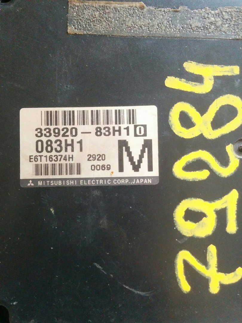

Подскажите пожалуйста с распиновкой блока, надо слить прошивку, не где в хелпах не могу найти подобный блок!
Блок от стиральной машины или кофеварки???
Профиль заполните!
Suzuki Wagon R MC22S. Не давно просто такой занимался.

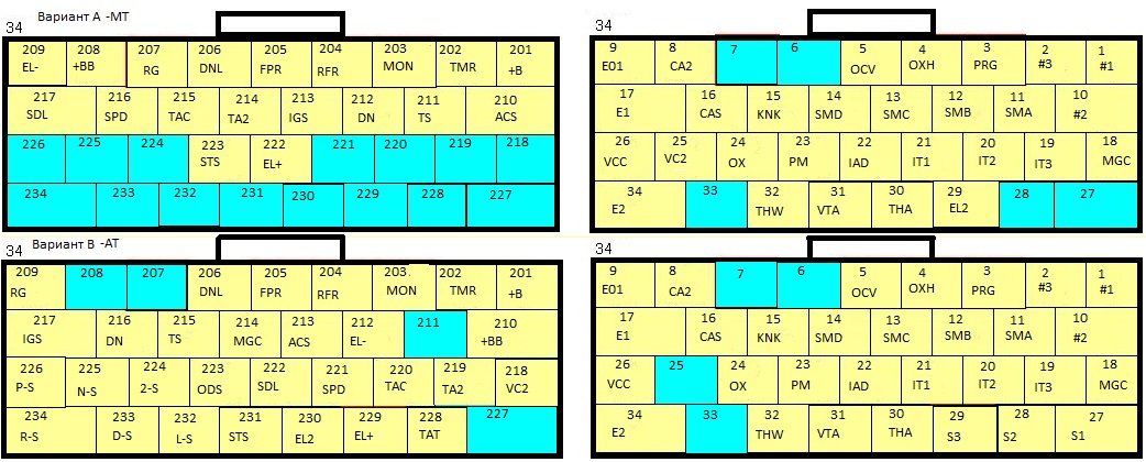

проверьте на машине распиновку, а так все поиском находится, был бы желание

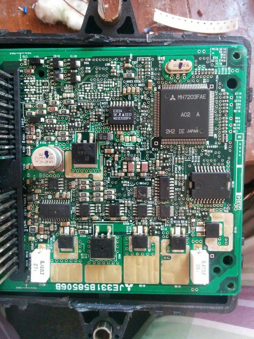

Подскажите пожалуйста на этой картинке k-line и boot pin для подключения программатора
K-line, это вывод DN. а бут-пин, это даташит перед глазами и мультик в руки.
В датащите не вижу его! Он наверное программно назначаемый!?
Бут-пин похоже находится на разьемах блока, причем напряжение должно быть около 16 вольт.

Может boot pin это 3пин PRG ?
