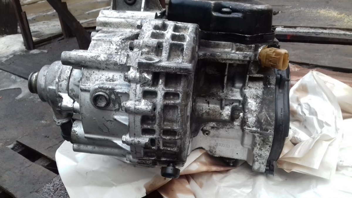

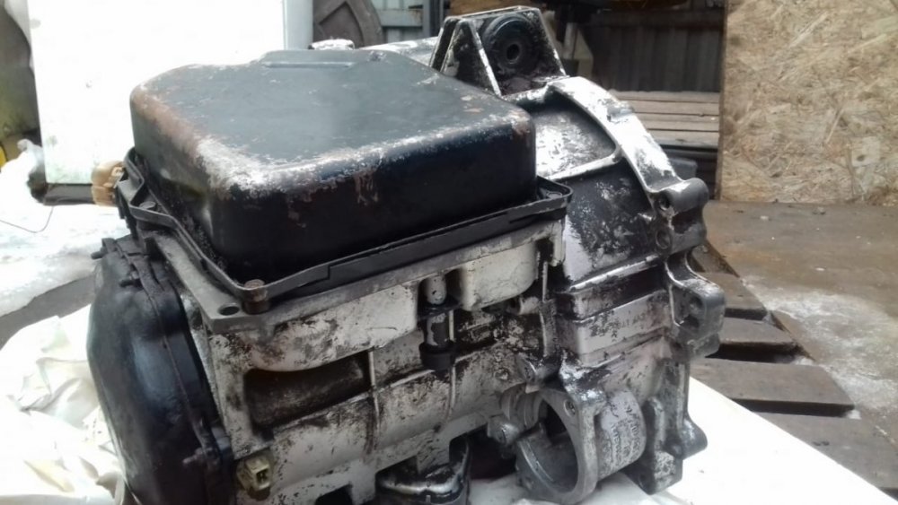

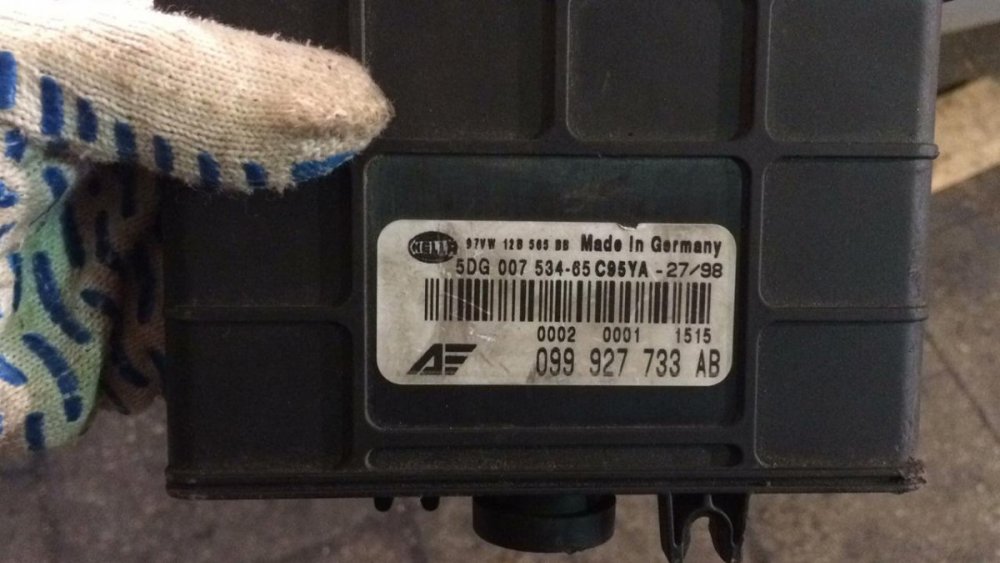

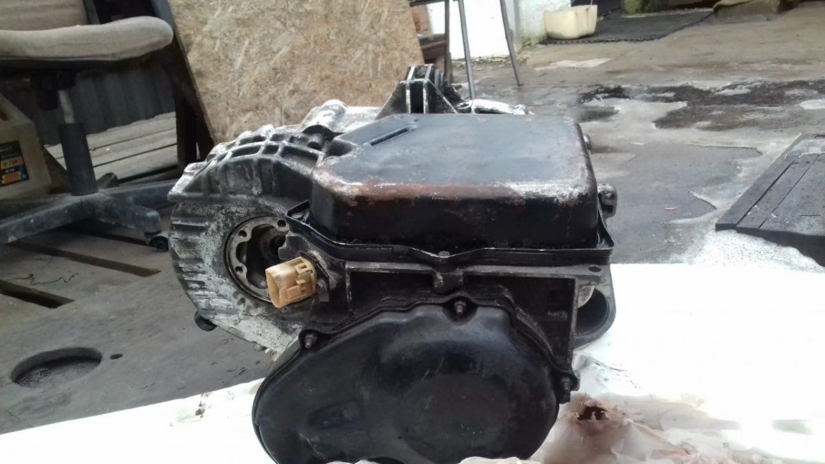

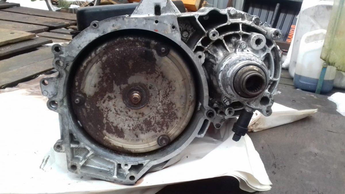

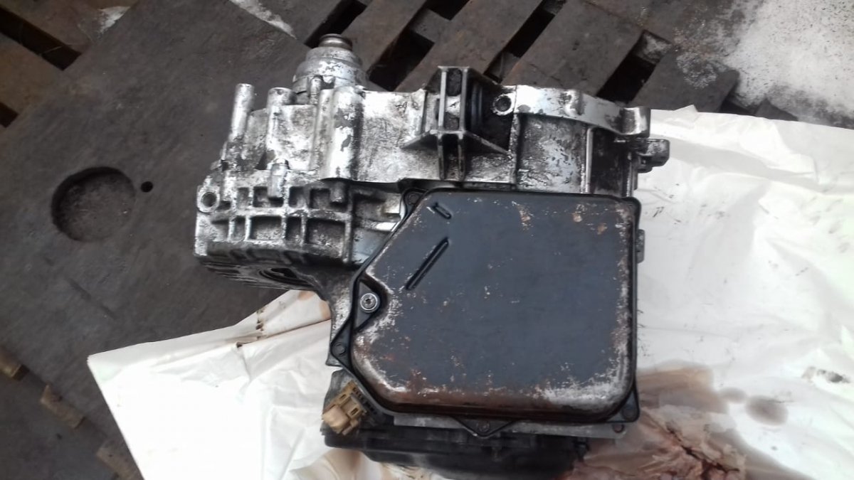

Нужна помощь, замена АКПП VW Sharan
Ремонтом АКПП не занимаемся, авто свое. В общем ситуация такая Sharan 1.9 1999, коробка, как понимаю, 01P слесаря заказали АКПП с разбора внешне все норм, но оказалось отличаются крепежи и так по мелочи. Колокол переставили со старой. В итоге сейчас короткая первая, третяя не включается, тысячах на 3 подпрыгивают обороты и ревет. Начали разбираться, начитали разницу в 1 зуб на основном валу. В остальном, плита, соленоиды, маркировки и остальное 1 в 1. Так же 00652 - контроль включения передачи. В примечаниях по ошибке помимо остальных есть -
  • Отношение числа оборотов двигателя к числу оборотов коробки передач на выходе в настоящее время включенной передачи является неправдоподобным.
Ну и собственно вопрос, что за коробас попался и как прикрутить? Возможно решить вопрос сменой софта, если да, то что заливать?
Фото новой коробки и СТАРОГО родного блока управления прилагаю.

я думая самый простой способ это купить там же  где брали аккп -блокуправления  акпп  именно от этой коробки. И уточните с какого авто снимали  акпп, модель мотора донора- потому что иногда разборщикам пофиг что продовать!!! кстати что ее разбирали -это тоже может быть подводный камень. и все выше ошибки говорят  о том что акпп буксует и работает не верно.
Код коробки 01р родной и которую установили? Tри буквы например DMX. Дается мне что с бензиновой версии акпп, у вас ведь дизель?
CYF  wv sharan 2.8VR6 бензин.
Даже если перелить по с бензинового, акпп не будет правильно работать. Акпп 01P-01N бензин и дизель немного отличные, главная пара точно.

Уже нет возможности вернуть, сроки прошляпили. И взяли у каких то мудозвонов, те сами не знают что за коробка и с чего. Короче темная история. Короче нужно что то делать с тем,  что есть...
3 часа назад, Евгений45 сказал:
Да, по всей видимости с 2.8.
А что конкретно не будет корректно работать? Главная пара на 1 зуб отличается. Я так понимаю блок управления акпп смотрит что пришло и что вышло из коробки, по этому выкидывает ошибку. И если в блоке это различие будет учитано, все должно работать...или я не прав?

Че тут думать,коробка не рабочая,какие еще переливания софта?
652 ошибка и будет,когда нет ожидаемого переключения,смотри гидроблок для начала,начнет переключатся,тогда и увидишь какая еще жопа в этой коробке.
Я бы, если для себя,перетряхнул бы ее сам,коробка простая до некуда,с запчастями новыми тоже ни каких проблем нет))))

Благодарю. И все же, софта нет случайно под этот коробас? В итоге так и так менять придется.
Прогрей хорошо машину и с большой долей вероятности и 3-я и 4-я включится,это проблема гироблока.
Софта нет и вряд ли он тебе понадобится,передаточные числа для твого двигателя подгонять надо шестернями и валами , а не софтом,
В таком случае, снять гидроблок, продуть пакеты на герметичность. Если в механической части нет утечек, провести ревизию гидроблока.
по мне так это все кончиться потерей времени и лишними тратами денег. в итоге или свою акпп делайте или обратно этим горе разборщикам отдать.кстати из 2 одну собрать тоже вариант но лучше проконсультироваться именно со знающим спецом по акпп. так все сразу станет ясно. а так всегда надо смотреть что прислали вам и то ли это что нужно.....
Количество и толщина фрикционов и металла, трансформатор,передаточные числа(в том числе на солнечной передаче)- это на вскидку,что будет разное в "одинаковых" коробках от разных моторов.
Поддержу Step_777 потеря времени и денег, и  "aka4"- проще и правильнее перебрать родную, включая ремонт трансформатора.
