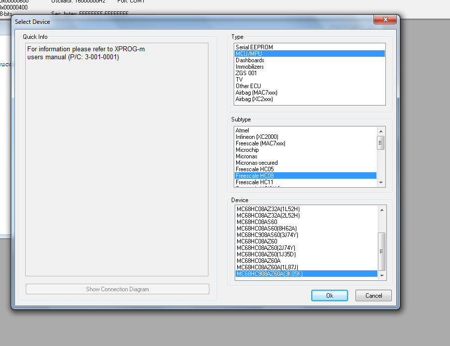

X-prog 5,55 не берет MC68HC908AZ60A
Всем привет.  Не могу прочесть MC68HC908AZ60A 3K85K Читаю с выпайкой и с кварцем и без..  Вроде начинает , а потом пишет что-то типа : "превышено время ожидания...". Хотя MC68HC908AZ60A должен поддерживаться. Именно такая ни разу не попадалась, а всякие другие читает адекватно У кого нибудь получилось?  Чем наверняка считать можно?

Шкода  A5 SRS 6Q0 909 605AH  (5WK43351) Я уже все специализированные форумы прошерстил и понял, что дело не в подключении-  этот проц X-prog в принципе не делает, хоть и заявлен. Или я ошибаюсь? А чем тогда делать?
