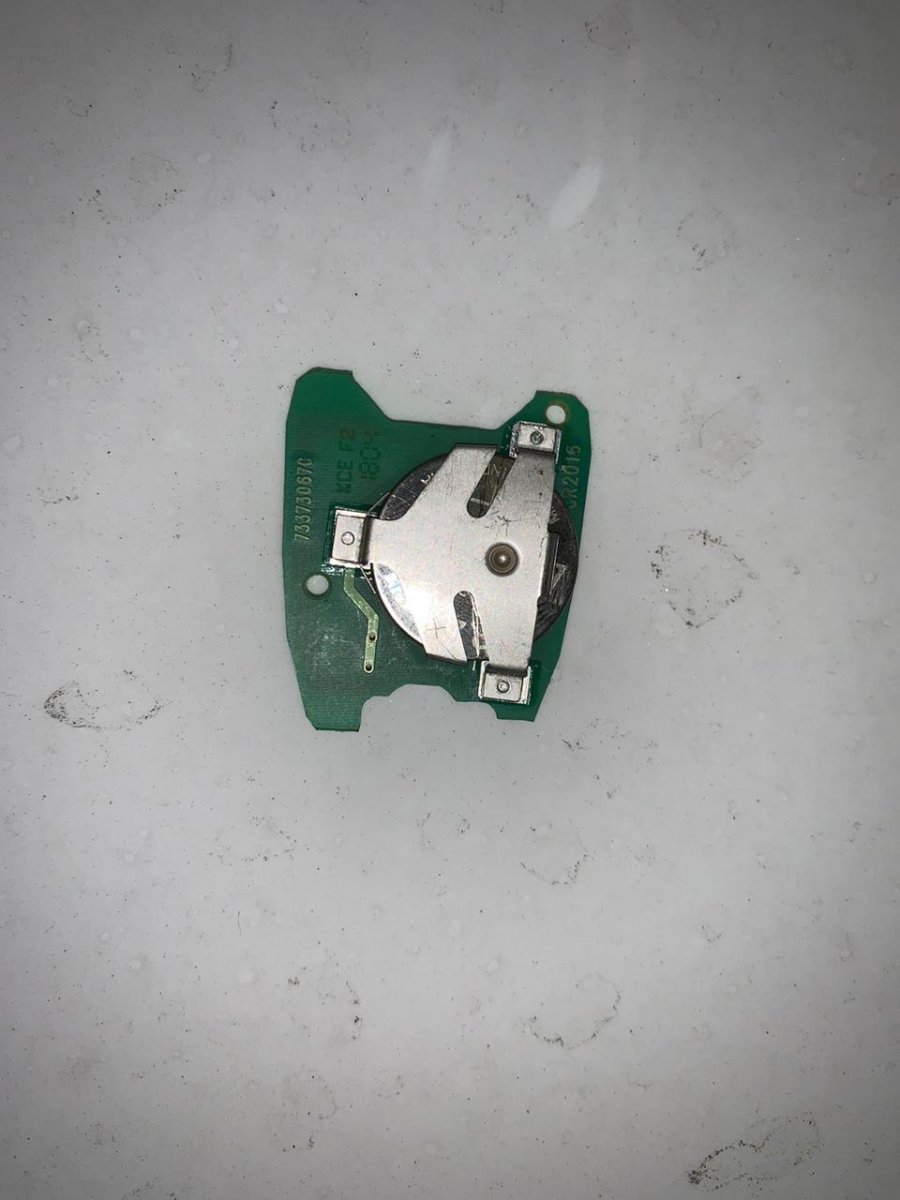

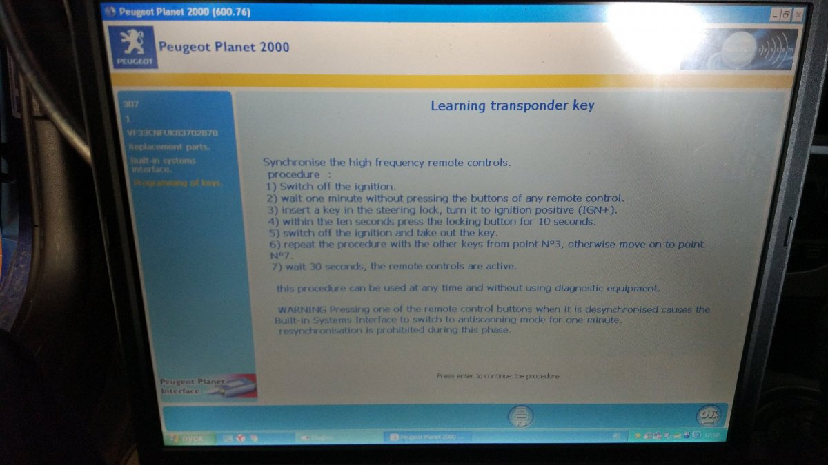

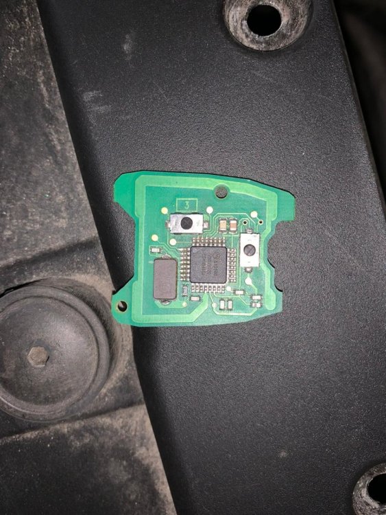

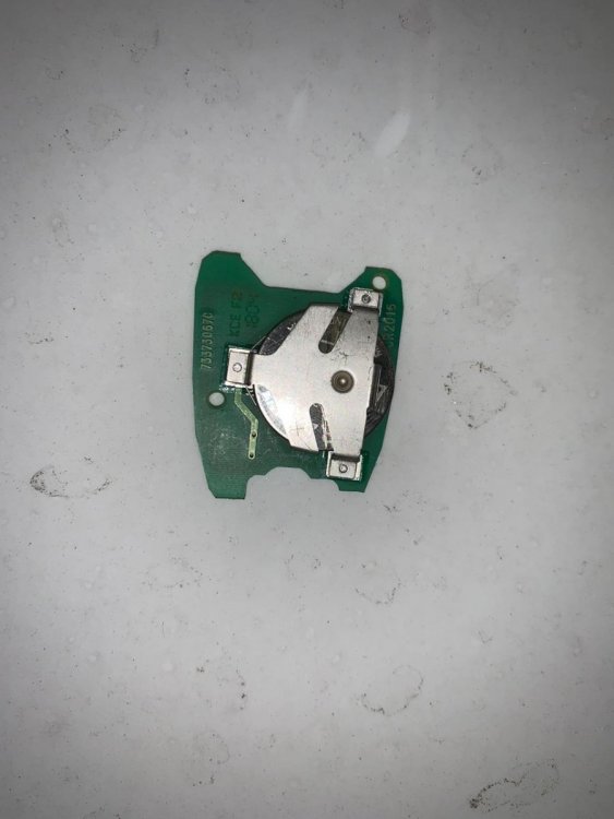

Skar Опубликовано 25 февраля, 2020 Автор Опубликовано 25 февраля, 2020 Здравствуйте еще раз, починил свою лексию, уложил чипы. Появилась новая проблема - не укладывается дистанция. пульты на машине изначально работали, после прописки чипов дистанция слетела и никак не прописать, пишу по инструкции от лексии. Подскажите пожалуйста в чем может быть проблема
dimon9555 Опубликовано 26 февраля, 2020 Опубликовано 26 февраля, 2020 И не пропишеш пока потерянные чипы не найдёш. В новых прописанных чипах нет данных о пультах. 1
shadows Опубликовано 26 февраля, 2020 Опубликовано 26 февраля, 2020 Новые ключи нужно теперь,причем комплектом
Skar Опубликовано 26 февраля, 2020 Автор Опубликовано 26 февраля, 2020 Да уже нашел информацию что пульты и чипы связанны, я так понимаю нужно в пейджы чипа вписать данные пультов. пейджы же открытыми остаются я правильно понял?(машинка далеко нет возможности съездить чипы читануть). каким прибором можно вытащить данные из пультов? или может есть точки подключения к нему? как я понял просто сделать пульт новым не прокатит
abracadabra Опубликовано 27 февраля, 2020 Опубликовано 27 февраля, 2020 22 часа назад, Skar сказал: пейджы же открытыми остаются После прописки? Как они могут "открытыми" остаться?... Не майтесь ерундой, закажите новый ключ с ду.
