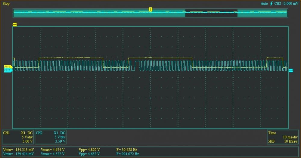

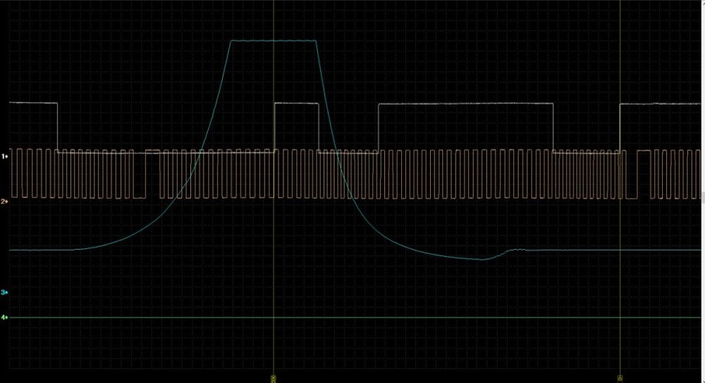

именно на этот двигатель не нашол есть тока на CAXA.
но вдруг там все не так

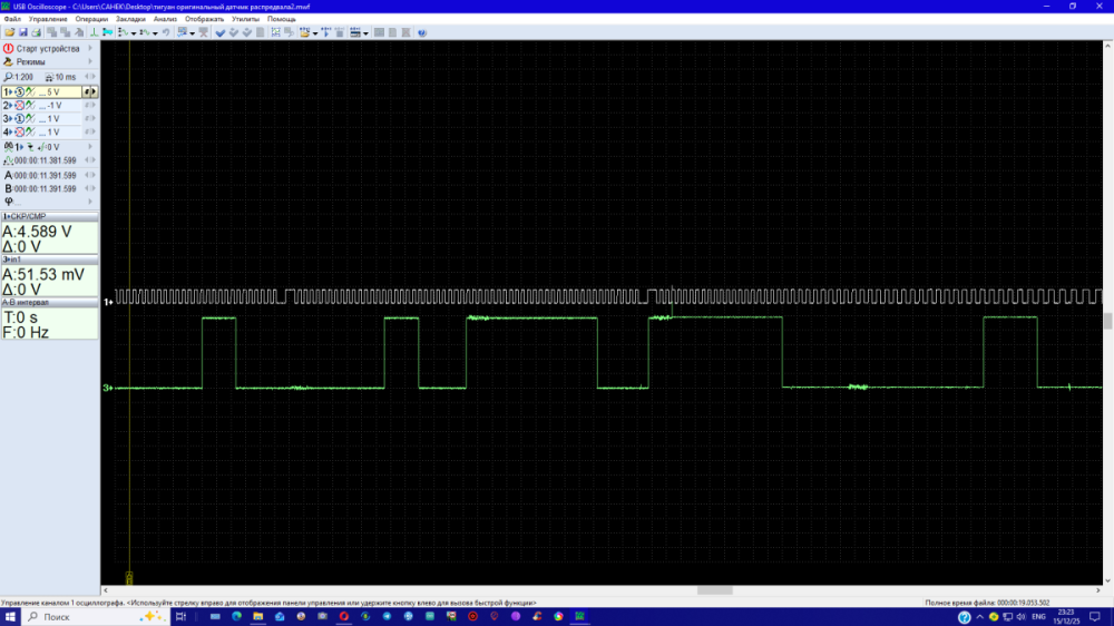

вот что у меня получилось если сравнивать с CAXA то распредвал бежит впереди не слабо.
