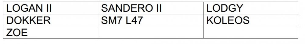

возьми Ланч , даже с обновами год назад апрель 2019 , читается это папелац
Ланч это хорошо конечно, но иметь Клип и не подключиться к авто - любой бы бился об дверь. Тем более что по удобству Клип лучше Лаунча. Да и обнов на мой Диаган к сожалению не нашёл нигде.
Ну а по теме: аппарат просит "проверить соединения" (verifier les branchements) , отключить кабель для запуска (debranchement cable pour demarrer) и "отказ электродвигателя" (panne moteur electricue). Далее без диагностики  (правда лаунчем ещё не пробовал - карантин по эпидобстановке) искать считаю без толку.

и на 195й пробывал ???
сто пудово , на старье RLT2002 лезешь , в котором прошивка не поддерживает ....
Так точно - RLT2002. Который вычитывает идентификацию машины, опрашивает блоки (мигает АБС в это время).
Т.е. этой головой не получится?
