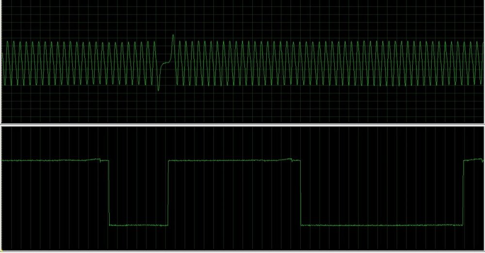

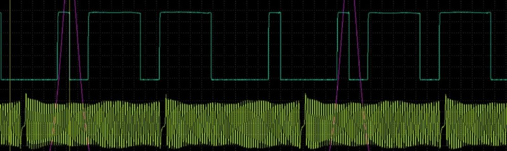

Нужна эталонная осцилограмма дпкв-дпрв Emgrand EC7 1.5, или проверьте приложенную на правильность установки меток ГРМ.
Двигатель такой  MR479QA 16V 1.5L

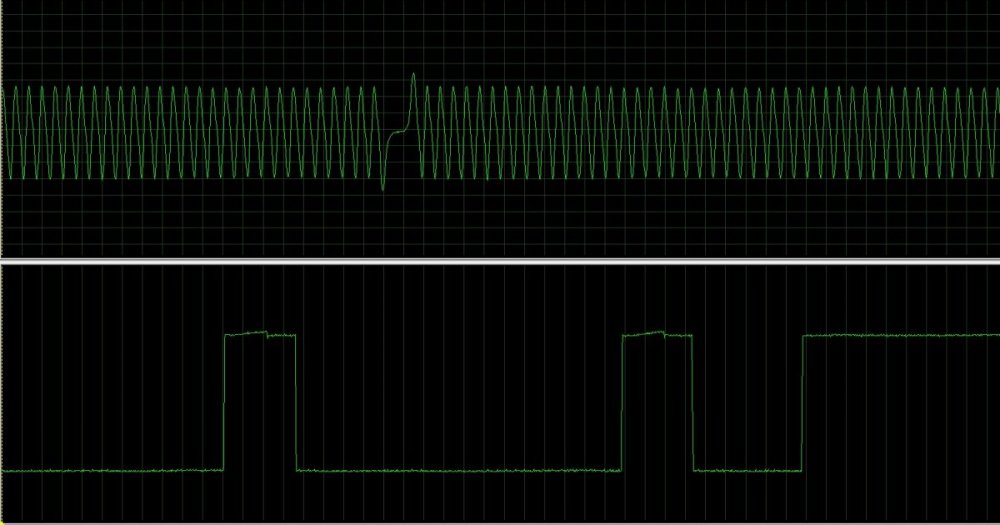

Нет, на них такие по моему не ставились. Такой JL4G15-D
Мотор турбо?
Если турбо,то вот эта должна подойти
