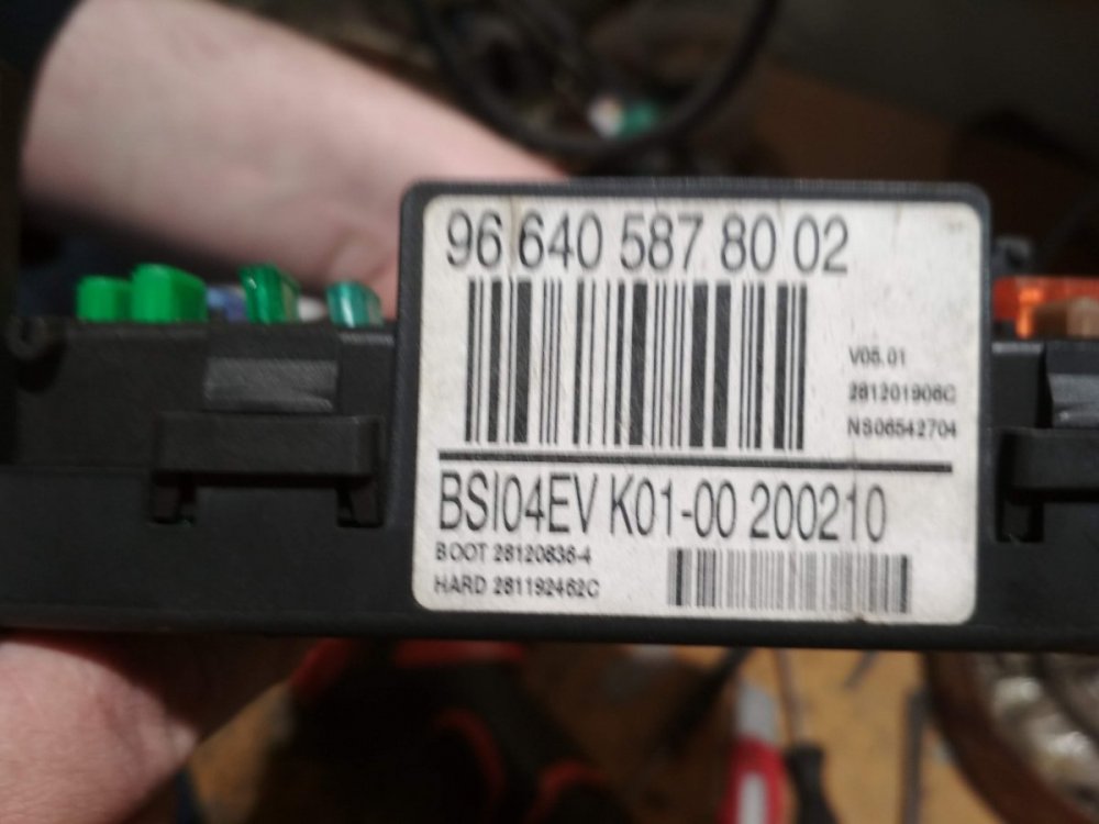

Машина осталась без адекватного дампа EEPROM BSI. Подробности пока опускаю для краткости. Сделал 95128 чистой. Вычитал из трикора в моторнике PIN. Достал диагбокс, запустил авто, начал кодировать. Прошло 3 дня... Ни в какую не работает стеклоочиститель и задние стеклоподъемники. Провода на месте. BSI видит все рычажки-кнопочки, передает их действия в подкапотный. Управляю по диагнозе блоком управления стеклоочистителем - все работает, через BSI - не работает. Триста вариантов перепробовал. Научите как, уперся, голову сломал. Просьба, только онлайн программирование у дилера не предлагать. VF7UD5FXHAJ603968

BSI ведет себя так, как я и говорил. Стеклоподъемники задние не работают, стеклоочистители не работают. Начинаешь кодировать одно, отваливается, или работает неадекватно другое. Сейчас залил от балды другую флеш, стеклоочистители заработали сразу. Епром чистым не делал. Прописал вин пин ключ. Закодировал до уровня исправной машины. Но. Задние стеклоподъемники, задний стеклоочиститель, лючок бака, хоть убей не работают. Дело во флеши все-таки? Сейчас хочу по-чесному очистить епром и попробовать снова. А 1111 и неадекватный VIN в епромке оказался следующим образом. После того как, не снимая информации с епром залили лог флеши, пытались привязать BSI, До сих пор не понимаю, как абритус, не проверив старый пин, (мы его тогда не знали) разрешил записать 1111. Писал не я, диалога не видел. Но потом проверил - это невозможно. Ответ на этот вопрос, предположительно такой. Родная флеш испорчена. От флеши зависит в каком месте епромка хранит пин. В том месте ничего не было, абрик посчитал BSI свежим. Очень хочется пару флеш-еепром с подобной машины.
Врятле кто скинет фул бесплатно, за эти же деньги уже можно купить блок на разборка, цена ему 2000 рублей с вашим номером 966405878002
