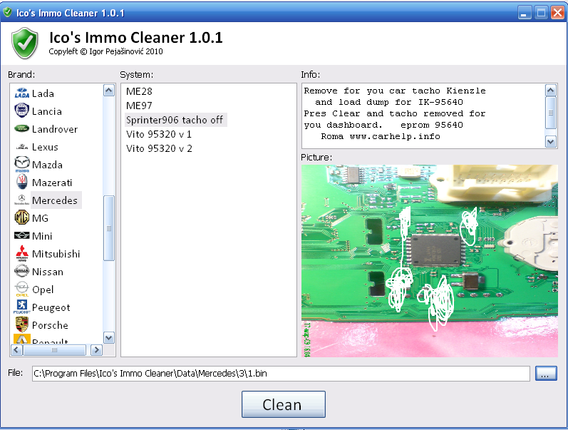

Можно отключить и ручками, ведь Стар только меняет кодировку в щитке, но где........

Стар читает крафтера . А все что вы говорите программы пишут 190км - да так и есть , но в епром прописывается там где Вам не видно -и это сделали спецом , если покурить то Вам Вас и покажет 90))) У дилеров обычно замена моторного блока , у нас 10тр и поехал )))
