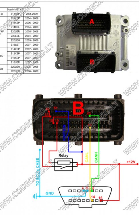

Здравствуйте. А/М Opel Corsa C Z14XEP 2004 можно ли подключиться на столе для диагностики по этой схеме? Заранее благодарю.8A8F8DD6-0B6D-4BB7-8C07-8DAE73DDB808.jpeg.13c4b83c16d96edbdaa37e6a93443d99.jpeg
8 минут назад, ogerc сказал:
Легко,только быстрей было попробовать,чем ждать ответа тут)))))
11 минут назад, ogerc сказал:
Можно и можно ее немного упростить даже, без реле
На 19 пин провод не подключать?
