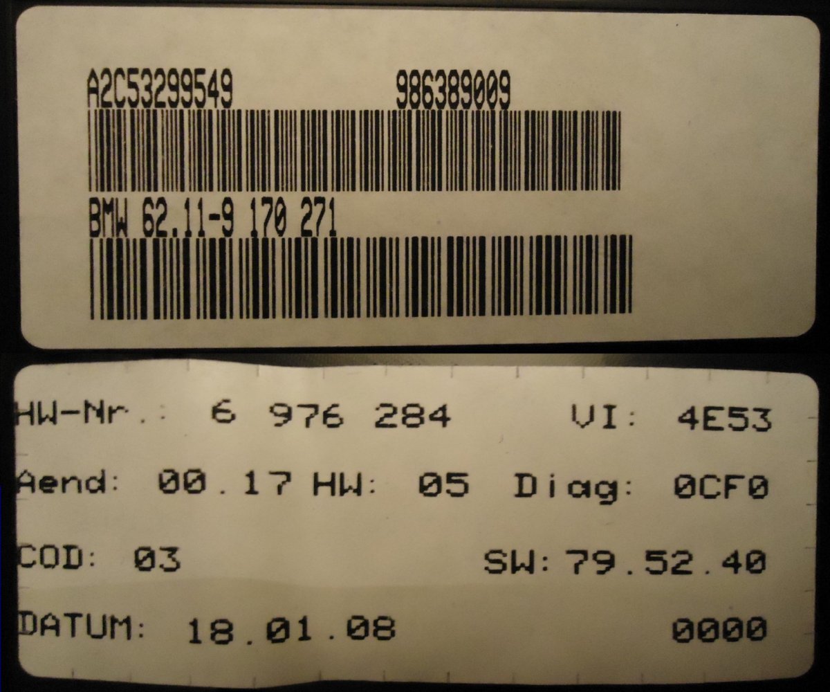

shurimba Опубликовано 10 июля, 2020 Опубликовано 10 июля, 2020 Добрый день! Ищется дамп на такую приборку - сдохла епромка... HW -Nr: 6 976 284 VI:4E53 HW: 05 SW: 79.52.40
harius Опубликовано 10 июля, 2020 Опубликовано 10 июля, 2020 BMW_E70-2008-DASH-M35080-orig-166428km.bin 1
vit-kin Опубликовано 15 июля, 2020 Опубликовано 15 июля, 2020 (изменено) Да эту гадость иной раз и дорогие приборы уваливают.. хорошо хоть бэкап делают. Изменено 15 июля, 2020 пользователем vit-kin 1
K8Strasse Опубликовано 15 июля, 2020 Опубликовано 15 июля, 2020 Да просто не нужно пробег скручивать 😁 2
shurimba Опубликовано 22 июля, 2020 Автор Опубликовано 22 июля, 2020 От чего сдохла - не знаю. Приехало авто с не рабочей приборкой. Пытаюсь вычитать епромку - не читается, ну и пробовал записать - не пишется. Залил дамп с этой темы в новую микросхему и приборка ожила.
