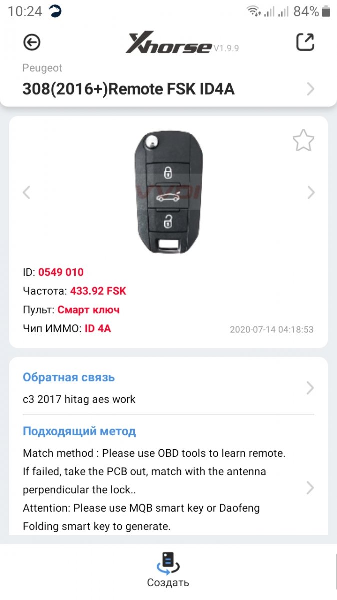

новый ключ прописать попробовать например Xhorse или на али продают под ориг  но не знаю там радиоканал будет работать или нет
12 часов назад, cylis сказал:
Привет. Я могу прописать без проблем ключи. Китайские и оригинальные.
Они будут заводить и открывать машину через систему сводбодные руки (KEYLESS) . Это признак, что радио канал работает.
У меня ключ без AES. Hitag 2, ID46 (PCF7953 / PCF7945)
