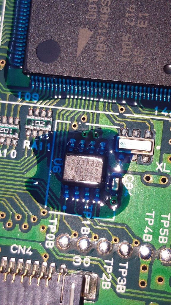

Прадо 150   2010г. на борту 93A86, делал китайским Carprog, считал внутрисхемно как 93С86, кальк Etsmart - правил как 93С86.
пробег бежит как надо все работает.
Изменено пользователем mar700
