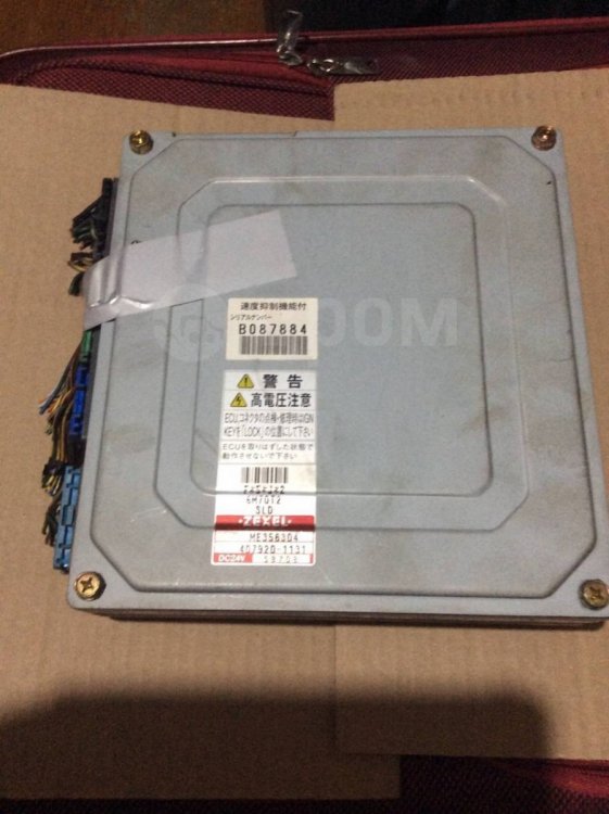

Ищу распиновку моторника на Fuso Supergreat 2002г. , блок Zexel МЕ356304, двигатель 6М70, пропал сигнал с датчика скорости, сам датчик живой, до кабины проводка целая, видно что стоял тахограф, сигнал скорости заходил в него, а вот на какой пин моторника он ушел - неизвестно

Схему вы вряд ли найдете, подключите сканер и по дате определите на какой пин идет сигнал.

Спасибо, но там не все так просто, сигнал идет не напрямую, а через pulse generator, обычный сигнал блок не понимает, машину сделал, проблема была именно в нем. Тему можно закрыть
