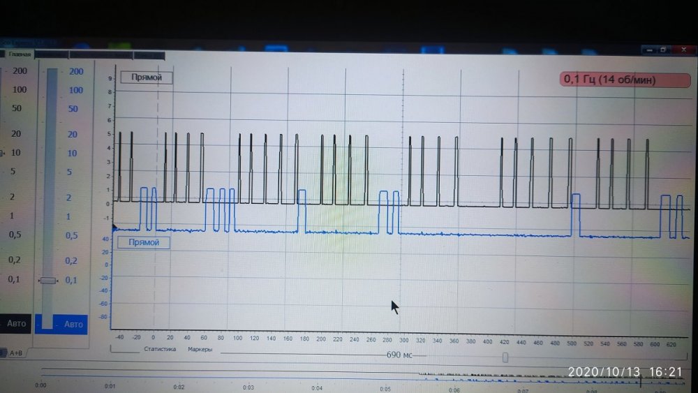

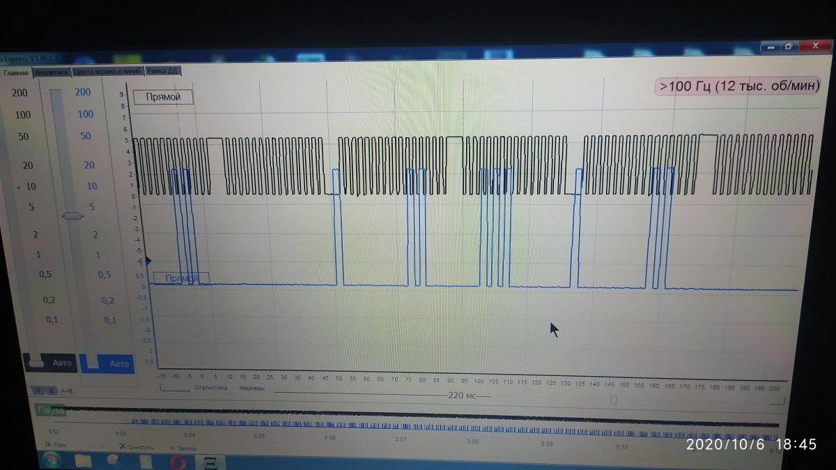

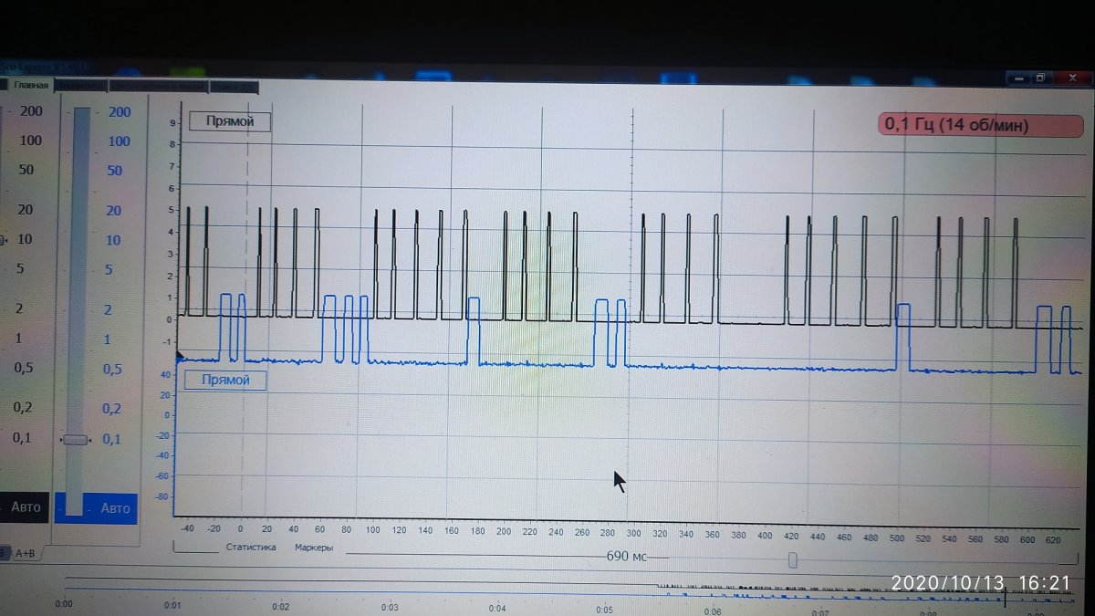

dolphin Опубликовано 18 октября, 2020 Опубликовано 18 октября, 2020 Уважаемые коллеги сталкнулся с такой проблемой .Мотор заводиться и работает до 2500 оборотов .Выдает ошибки P0344 и P0016 .Машина пришла после длительного ремонта в другом сервисе .Снял осциллограму .Сравнил с эталонной от боша . Принил решение заменить маховик . Мотор не заводиться .Вопрос может кто то сталкивался с таким мотор и как решал .

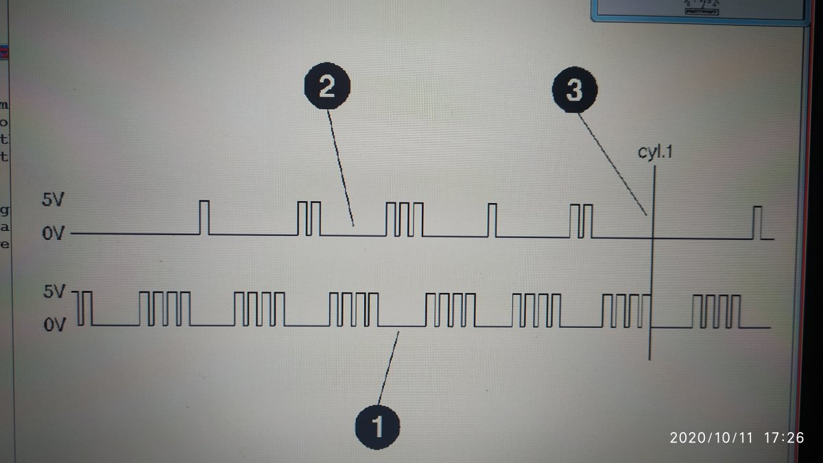

NE555 Опубликовано 18 октября, 2020 Опубликовано 18 октября, 2020 Маховик похоже не тот поставил. В первом случае было похоже на правду, но как будто метки сбиты. Вот эталоны Крайслер, на красный текст не обращай внимания, это пометки для себя делал. 1

NE555 Опубликовано 18 октября, 2020 Опубликовано 18 октября, 2020 Судя по осцилке маховик похоже от 2,7/3,5 к тому же от 2003г ЭБУ SBEC, а в 2004г. уже ставился NGC.

NE555 Опубликовано 18 октября, 2020 Опубликовано 18 октября, 2020 Если ЭБУ с двумя серыми фишками по 40 пин, то это SBEC, стоит под капотом возле АКБ. Если с четырьмя фишками, это NGC, стоит под левым крылом. На скринах эталонов вверху указано для какого ЭБУ картинка. 1

NE555 Опубликовано 18 октября, 2020 Опубликовано 18 октября, 2020 Тут наверно и накосячили. Судя по второй осцилке распред отстает.
