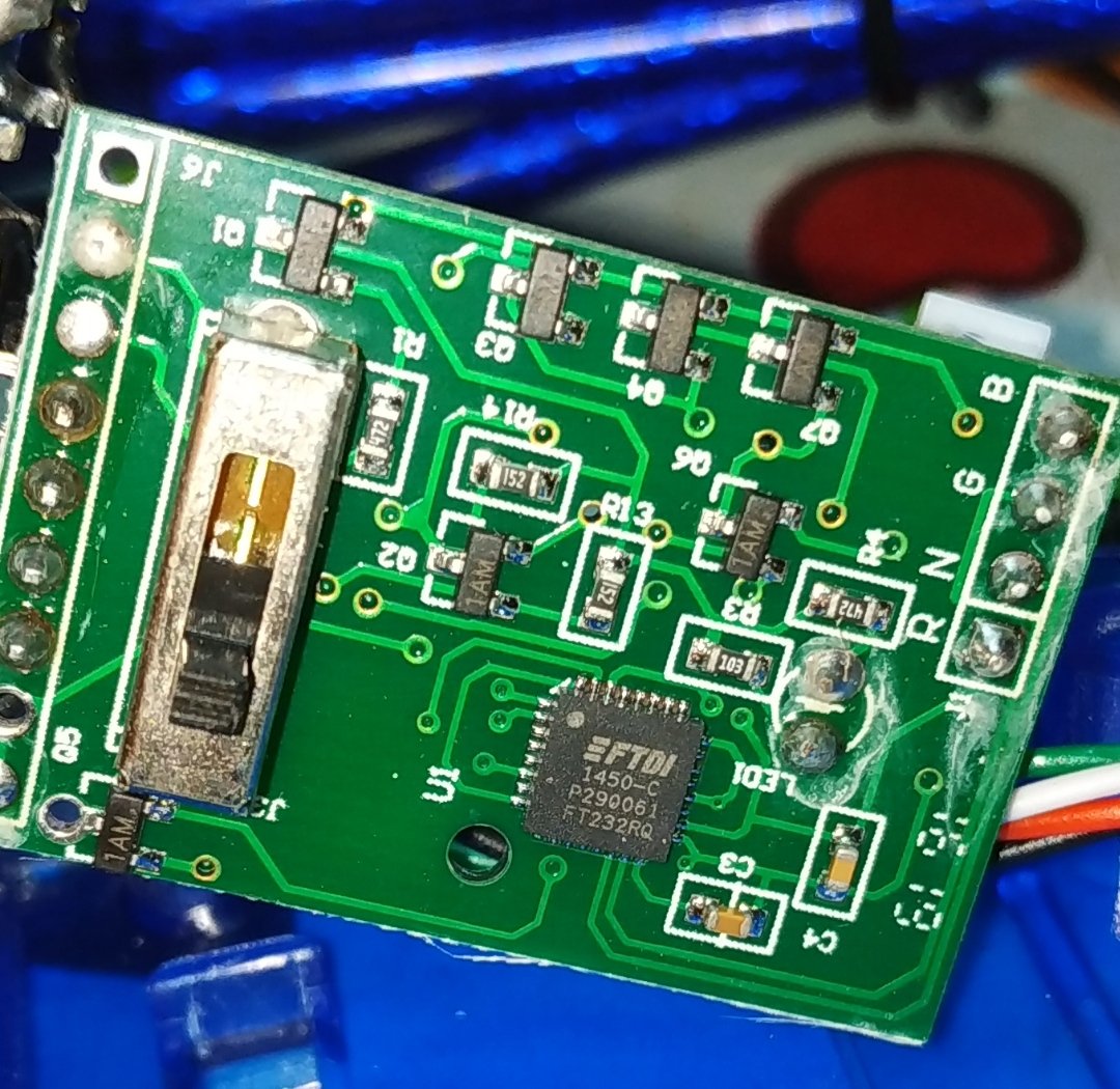

На каком чипе твой адаптер? Если FTDI то Carcade пробуй. В инете найдешь.
Изменено пользователем KYB1975
Только что, KYB1975 сказал:
Если на  FTDI
А как проверить? Разобрать корпус и сфоткать - выложу сюда и тогда ясно будет... Сейчас сделаю... 🙂
5 минут назад, KYB1975 сказал:
Вот фотки:
3 минуты назад, KYB1975 сказал:
Драйвер посмотреть
Ткните носом что нужно установить на ПК windows 7 64x, если чип правильный?!
Спасибо!
Пробуй Carcade094. Должен подойти. Но гарантии никто не даст что сработает, там с каном заморочки.

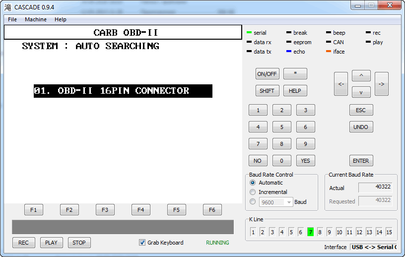

Выбрал профиль hyundai/kia , а на каком пине это делается? И может есть свежие базы по автомобилям для каскад?
6 минут назад, KYB1975 сказал:
Стандарт. HiCan. У тебя интерфейс не видит.
Да я просто ещё не подключил адаптер к ноуту)

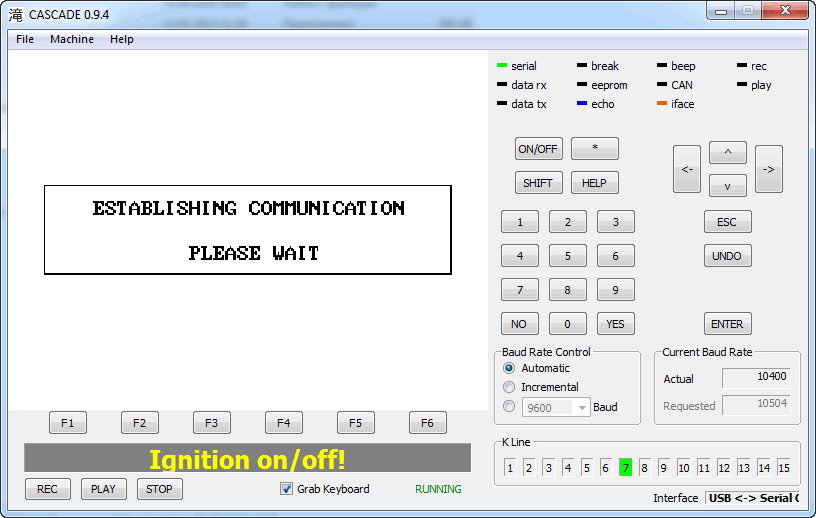

В общем никак кабель не подключается... Может программа виновата... Не коннектится...
В списке Cascade нет даже моей модели - Avante MD, там только Elantra 06 - это самая последняя... 😞
