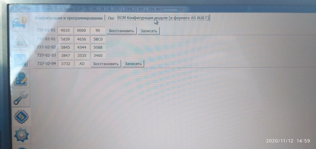

Здравствуйте стоит у меня на Ford Focus 2. RSR блок не родной и у меня такая проблема я хочу поставить на блок новую конфигурацию заводскую но у меня не выходит по причине что у блока стоит конфигурация
737-01-01 4010 0000 90
737-02-01 5839 4650 58C0
737-02-02 5845 4544 50B8
737-02-03 3847 3535 3460
737-02-04 3732 AD
а на стайте https://www.motorcraftservice.com/AsBuilt пробивая свой вин код мне пишет 737-01-01 40В2 0100 0033
кто может помочь заранее Спасибо!

отправлял мастеру он ничего не смог сделать все эти скрины которые я выложил это мне мастер скинул.

я так понял что блок стоит не тот

а что через елм конфиг никак не сделать вручную конфигурацию?

я там не нашёл как этот конфинг вбивать там только стрелочки тыкать

решил проблему вписал 737-01-01 40B2 0100 33 ошибка по блоку ушла
на этих строках ничего не менял
737-02-04 3732 AD
