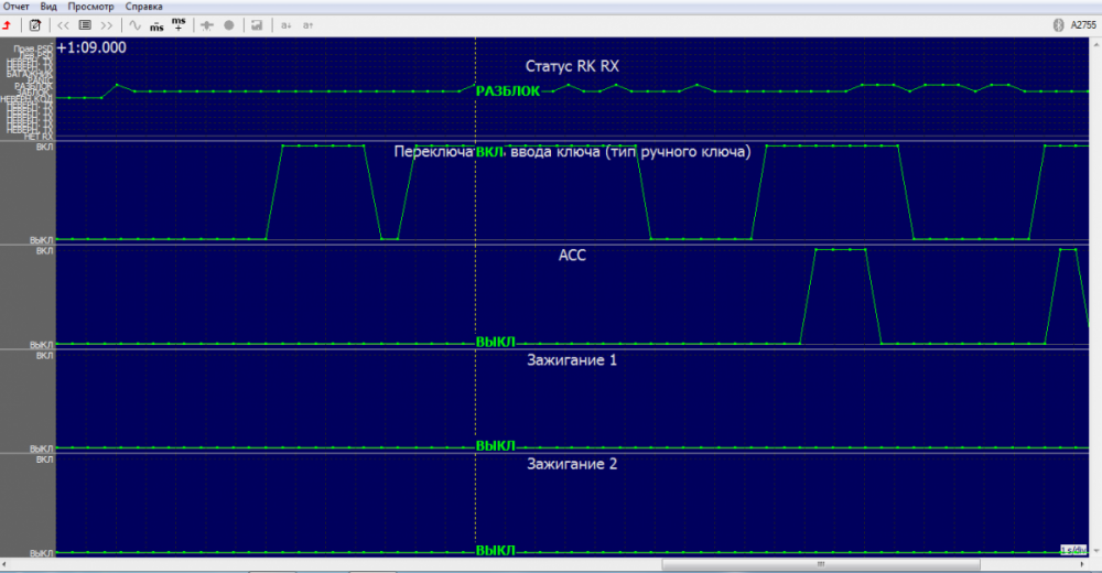

Gipnoperedol Опубликовано 8 декабря, 2020 Автор Опубликовано 8 декабря, 2020 1- это нажатие на кнопку штатного пульта 2- это присутствие ключа в замке 3- АСС только при включении зажигания сигналов при нажатии нет, центральный замок работает, с личинки закрываются. Куда копать подскажите.

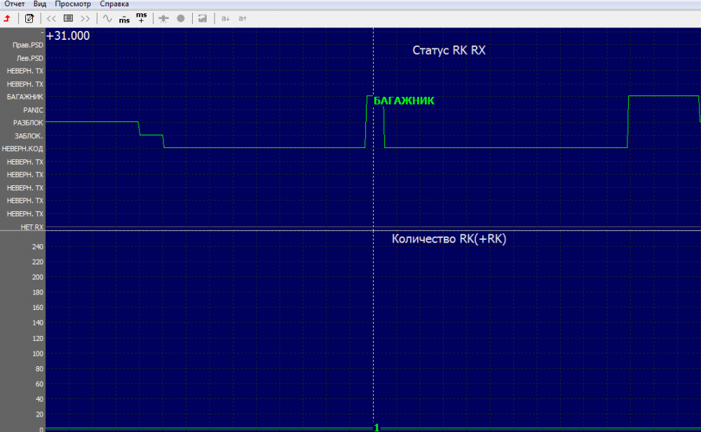

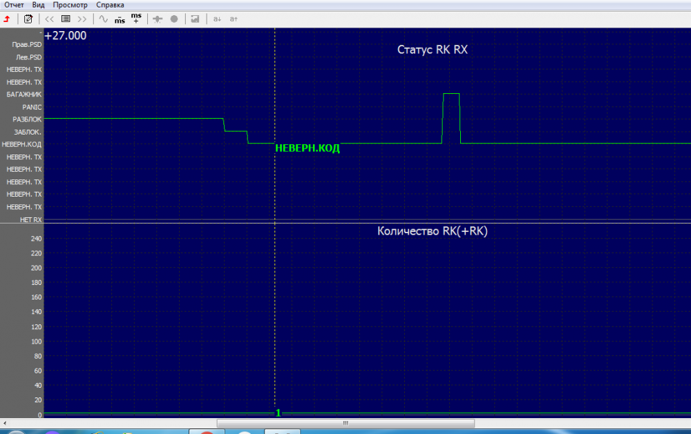

Gipnoperedol Опубликовано 8 декабря, 2020 Автор Опубликовано 8 декабря, 2020 вот еще что нажатие разблокировка, потом нажимаю блокировку,а затем нажимаю багажник пишет неверный код, а если удержать то пишет сигнал багажник думаю правильно
