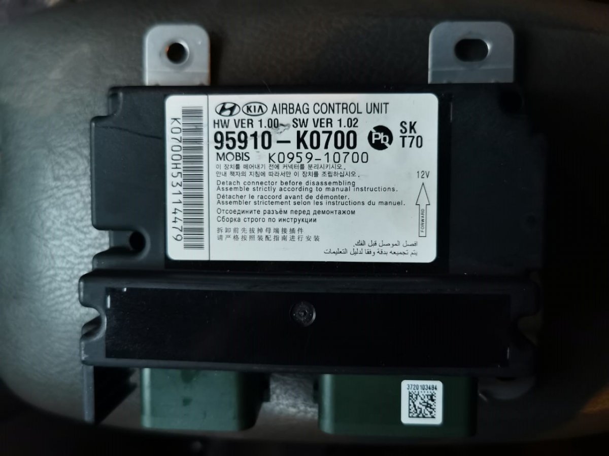

Принесли эбу SRS с крашем от Kia Soul 2019 года 95910-K0700.

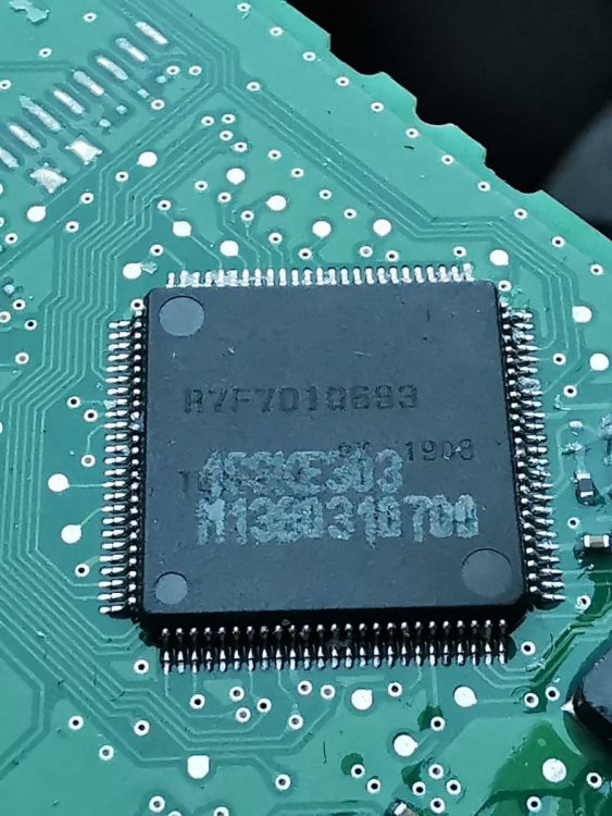

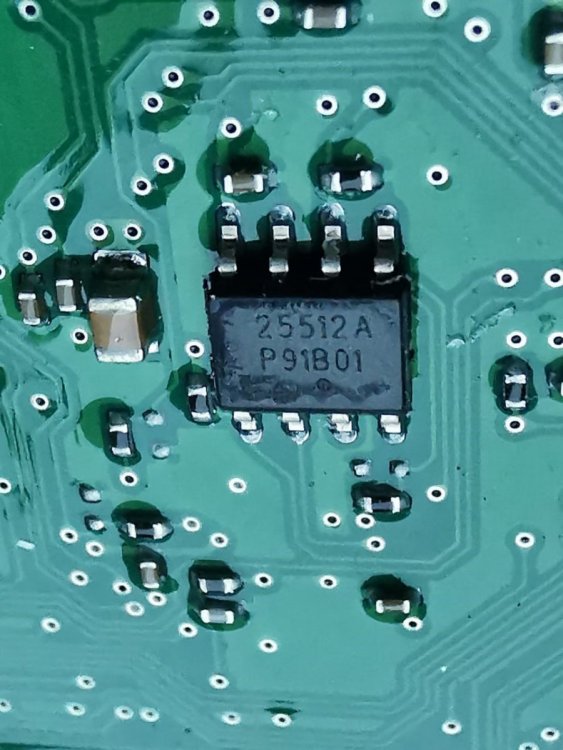

На борту стоит RH850 R7F7010693 и 25512.
Надо ли читать процессор или достаточно епром чтобы поправить краш дату?

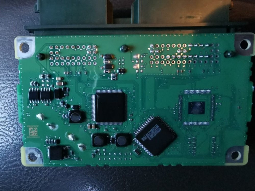

Если в процессоре находится тоже "нужная"плата.jpeg нам информация, то чем его прочитать, есть ли у кого точки подключения.
Если кто делал уже данный эбу и есть наработки, то буду рад любой помощи
еепром хватит
Все сделал.
Подтверждаю, в блоке SRS под этим номером, достаточно убрать crash data только во внешнем eeprom.
