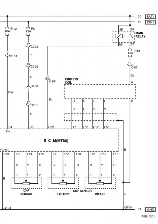

RAMOS Опубликовано 27 февраля, 2021 Опубликовано 27 февраля, 2021 Здравствуйте, подскажите пожалуйста на шевроле Авео т-250 не включаеться ЭБУ МТ80 на 3 пине ЭУ нет питания расковырял проводку но проблемы не могу найти Подскажите откуда берёться питание или скиньте схему эл.проводки заранее спасибо

RAMOS Опубликовано 28 февраля, 2021 Автор Опубликовано 28 февраля, 2021 Да предохранитель салонный f6 целый. Питание прыгает от 3в до 7в Контролька даже мерцает. Я думал что провод где-то перегнил. Я взял разобрал косу от эбу, провод целый который до блока предохранителей идёт.
ham2010 Опубликовано 28 февраля, 2021 Опубликовано 28 февраля, 2021 сигналка или противоугонка случаем не стоит
RAMOS Опубликовано 28 февраля, 2021 Автор Опубликовано 28 февраля, 2021 Стояла сига с блокировкой Блокировку удалил
RAMOS Опубликовано 1 марта, 2021 Автор Опубликовано 1 марта, 2021 машина с акпп может у неё есть какая то особенность
ffsergei Опубликовано 1 марта, 2021 Опубликовано 1 марта, 2021 проверь жгут под акб,на изгибе-там часто зелень проскакивает.
RAMOS Опубликовано 1 марта, 2021 Автор Опубликовано 1 марта, 2021 такое ошушение что что питание от замка зажигания до блока подкопотного не доходит все жгуты перетрёс все норм может через блок акпп разрыв может давать?
RAMOS Опубликовано 1 марта, 2021 Автор Опубликовано 1 марта, 2021 нащёл гниль в жгуте за крылом тему можно закрыть всем спасибо
