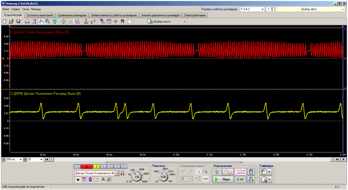

Опубликовано 13 апреля, 20215 г. Автор comment_1245489 Система Common Rail,какая рейка?Вчера снял осциллограмму с ДПКВ+ДПРВ,не с чем,сравнить. Из того,что нашёл,метки не совпадают. м240.dm2 Ссылка на комментарий https://www.auto-bk.ru/forum/topic/97622-%D1%83%D1%80%D0%B0%D0%BB-%D1%81-%D1%8D%D0%B1%D1%83-%D0%BC240/#findComment-1245489 Поделиться на другие сайты Поделиться в Facebook Поделиться в X Поделиться в Pinterest Поделиться Поделиться сообщением
Опубликовано 14 апреля, 20215 г. Автор comment_1245606 может у кого есть осциллограмма,с рабочей машины?что бы сравнить. Изменено 14 апреля, 20215 г. пользователем ivan40 Ссылка на комментарий https://www.auto-bk.ru/forum/topic/97622-%D1%83%D1%80%D0%B0%D0%BB-%D1%81-%D1%8D%D0%B1%D1%83-%D0%BC240/#findComment-1245606 Поделиться на другие сайты Поделиться в Facebook Поделиться в X Поделиться в Pinterest Поделиться Поделиться сообщением
Опубликовано 21 апреля, 20215 г. comment_1246200 в системе комон рейл 2 проблемы - одна тнвд не качает , вторая форсунка сливает в обратку. не зависимо от блока управления и мотора. я не собираюсь сейчас вспоминать где стоит м240, где м230, где бош7ус31, где бош17 и как они управляются (еще вспомни что там мочевина стоит, сажевик и католик) , когда было написано что обычный тнвд с электронной жопой можно было ответить что там комон рыло. если в двигло никто не лазил и шестерни по меткам не проапал, осцила будет правильная. Изменено 21 апреля, 20215 г. пользователем sergeyrodionov Ссылка на комментарий https://www.auto-bk.ru/forum/topic/97622-%D1%83%D1%80%D0%B0%D0%BB-%D1%81-%D1%8D%D0%B1%D1%83-%D0%BC240/#findComment-1246200 Поделиться на другие сайты Поделиться в Facebook Поделиться в X Поделиться в Pinterest Поделиться Поделиться сообщением
