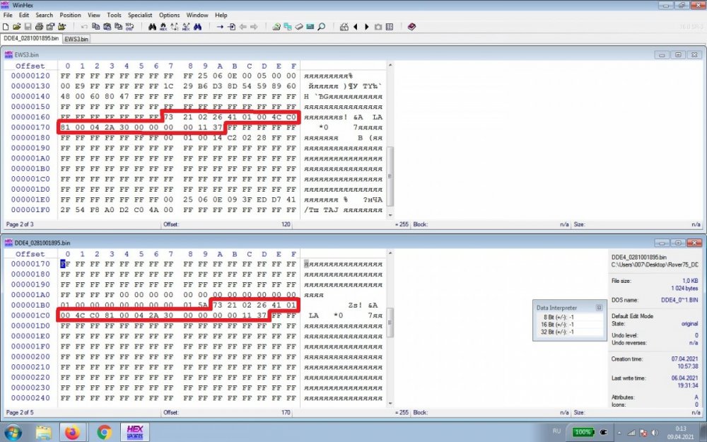

Нужна помощь слетела синхра ews-dde. Стартер крутит. Ews нет ошибок, в моторном P1602.

ТС, кто нибудь уже пытался дампы править, что ты выложил?
Да дамы вроде как бы одекватные флешь под вопросом.
07.04.2021 в 11:25, ciklopus сказал:
Тогда что это? такое ощющение, что ктот явно приложил лапу...
Синхры нет в епромах, врядли флеш при делах.
Я так понял не по адресу сехала
Это получается, что в епроме моторного, тоже конфиг есть, на бензинках подобных, вроде нет конфига в епроме моторного, поэтому я и кипишнул, что этот кусок совпадает.
Бегло посмотрел, пока не въеду точно, где роллинг в епроме моторного.
