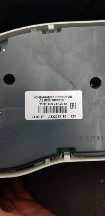

Вот стикер с приборки.
Не заводская панель ? меняли ?

Не знаю. Машина газпромовская, уже забрали ее. Но думаю вернется. Хотелось бы подготовится к ее возвращению. Коллега сказал что газель бизнес но приборка от некст
на свежих так и есть
есть с машины 2020 года именно с БИЗНЕС варианта
думаю что там уже изменения присутствуют

действительно,  приборка такая же как в Нексте
