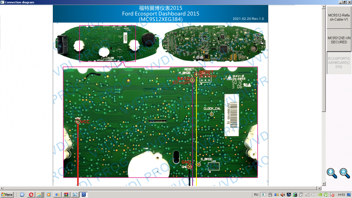

megavolt79 Опубликовано 7 июля, 2021 Опубликовано 7 июля, 2021 Здравствуйте. Необходимо заменить приборку на Ford Eco sport 2015 г.в. (на оригинальной не работает жк дисплей - говорят где повреждение на плате). Проблема следующая: не могу прочитать проц mc9s12xeq384 маска 3m25j. При считывании UPA USB области епром p-flash d-flash читаются пустыми (FFFF), при чтении all memory дамп меняется при каждом чтении. Xprog 5.55 при подключение без БДМ адаптера пишет неверный id процессора, при подключении через адаптер: нет доступа к BDM. Подключаюсь к приборке через штатный BDM. Подскажите что делаю не так? П.С. Попытался переписать ключи в донорскую приборку Xhorse mini OBD запросил какой-то 4-х значный пин, где его брать не знаю.
denischernikov Опубликовано 7 июля, 2021 Опубликовано 7 июля, 2021 По obd не чем почитать проц? Stool например.
megavolt79 Опубликовано 7 июля, 2021 Автор Опубликовано 7 июля, 2021 8 часов назад, сергей1971 сказал: А я как-то момент с тем что проц mc9s12xeg384 не доглядел, делал через вкладку mc9s12xeq384. Судя по все в этом и косяк.
megavolt79 Опубликовано 7 июля, 2021 Автор Опубликовано 7 июля, 2021 Хотя разница только в переферии, должен читаться?
megavolt79 Опубликовано 9 июля, 2021 Автор Опубликовано 9 июля, 2021 Eeprom и d-flash перезалил с оригинальной в донорскую приборку, машина заводиться все работает кроме, на донорском щите с разборки не работает датчик уровня топлива, горит индикатор резерва топлива. На приборках разные номера на ориг. VPCN1F-14608-AD на доноре VPCN1F-14608-BA.
