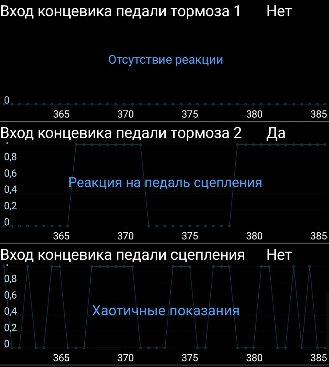

Замыкаю контакты лягушки сцепления - вижу ответ в opendiag "концевик педали тормоза 2".
Замыкаю контакты концевика тормоза - нет реакции по показаниям.
Распиновка из интернета на микас 11cr не совпадает как раз по проводу с концевика сцепления.
Как бы узнать наверняка, в проводке это косяк или opendiag датчики перепутал?
Честно говоря очень похоже, что на заводе неправильно запиновали разъем эбу, но с другой стороны - почему-то показания на концевике тормоза же вспоывают.. непонятно
Опубликовано (изменено)
Upd: Подал сигнал на пины, согласно  распиновке микас 11 E3/CR - не получил реакции, то есть пин подключен правильно, это распиновка из сети ошибочная.
А вот в opendiag адрес сенсора видимо указан неправильно, это подтверждается проверкой на других машинах. Тут ещё про жто упоминалось https://4pda.to/forum/index.php?showtopic=585411&st=4840#entry71496904

Вопрос по отображению в программе решается, связался с разработчиком.
Дабы не создавать ещё одну тему по концевику сцепления и микасу, подскажите пожалуйста, у кого есть редактор прошивок, возможно ли в прошивке Микас 11CR изменить коэффициент обеднения смеси при реакции на концевик сцепления или тормоза?
Необходимо сильно уменьшить момент при переключении автоматической трансмиссии, а такое ощущение - что при нажатии на концевики - не происходит ровным счётом ничего, обороты не проседают
