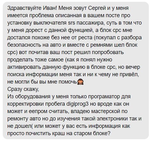

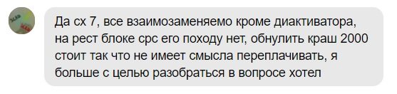

приветствую, я новичок в данном деле и застрял на первом же авто, прошу помочь разобраться в вопросе, восстановил безопасность на своем авто и решил поучится в восстановлении блоков срс на своем же авто,( как же я был не прав), ситуация в следующем, имеем блок eh1457k30a память 95320, стрелянные были ремни и подушка пассажира (все поставил) ошибки уже не помню какие были, так же был приобретен блок от ре стайла но висела ошибка по отключению подушки пассажира (на рест редкая функция как оказалось) решил прошить свой родной блок, подцепился прищепкой с помощью дигипрог3 и начал заливать разные дампы с разных калькуляторов в итоге получил ничего( пробовал скачивать дампы от людей на форуме тоже не подходят ( в итоге залил штук 7-8 дампов и результат один и тот же) в данный момент по диагностике помимо ошибок на датчики ударов появилась ошибка "деффект блока срс" помогите разобраться в вопросе😔
прилагаю две последние залитые прошивки, одна с форума другая с калькулятора онлайн ( различия есть но что они значат я не понимаю)
пс хотел слить прошивку с рестайл блока посмотреть что изменится но не смог подключится почему то, а родная прошивка с моего блока куда то улетела когда рубануло свет((
