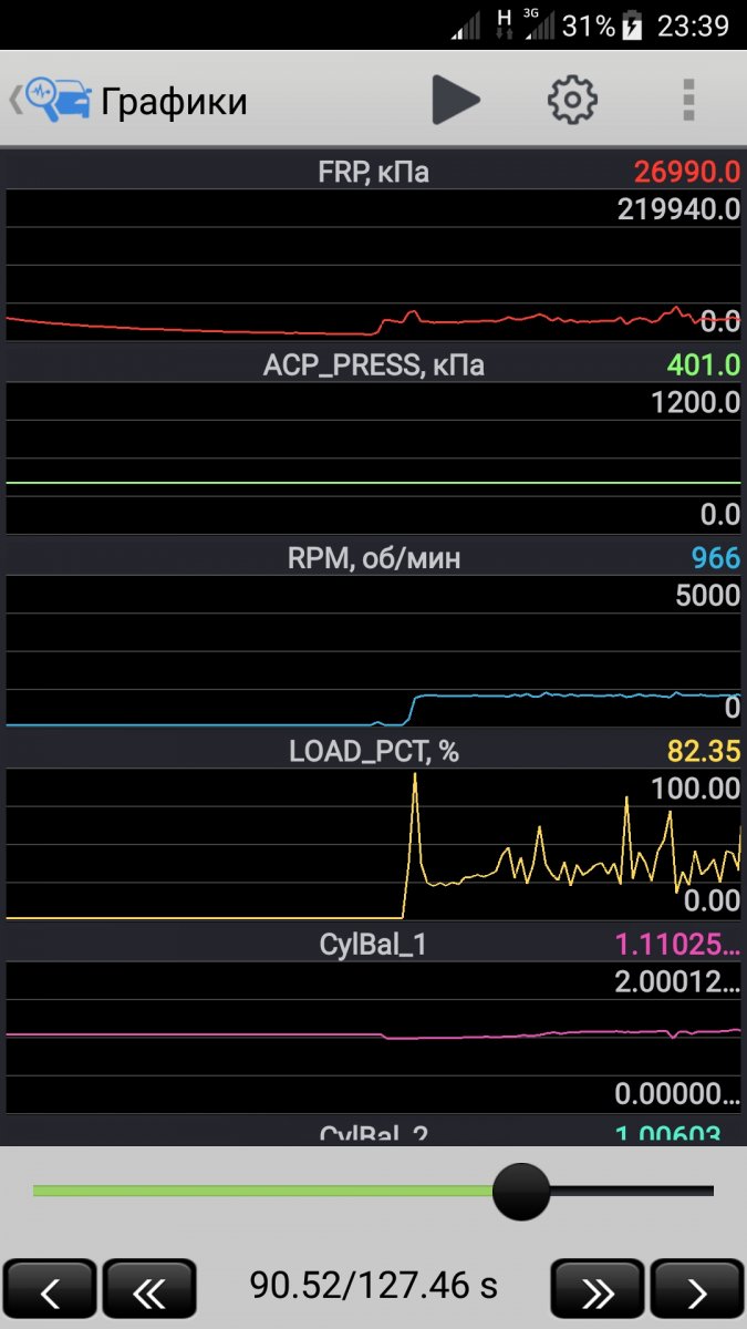

Приветствую! Много лишних мероприятий . Выложите скрин работы ДВС с датой .
Обороты , давление , синхру , скважность регуляторов . В это время должен быть подключен манометр до ТНВД и давка подкачивающего насоса в баке не должна быть менее 0.5 бар.
