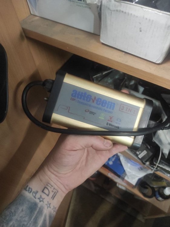

Опубликовано 16 октября, 20214 г. comment_1255178 19 часов назад, alexfisherman сказал: Пока что поставил 2018R0, софт прям у дяди Алика продается, активируют они же. Но почему-то мой ds100e не распознал, хотя на 2013 видит и работает. Заказал жду ds150e. Отпишусь, что там добавилось, когда приедит Хлам полный .Я себе купил и новый сканер и программу установил. Больше половины авто не берет. Которые берёт программма 2017.3 с золотым адаптером. Изменено 16 октября, 20214 г. пользователем andreickitin Ссылка на комментарий https://www.auto-bk.ru/forum/topic/98793-autocom-202023/#findComment-1255178 Поделиться на другие сайты Поделиться в Facebook Поделиться в X Поделиться в Pinterest Поделиться Поделиться сообщением
Опубликовано 16 октября, 20214 г. comment_1255183 4 часа назад, andreickitin сказал: Хлам полный .Я себе купил и новый сканер и программу установил. Больше половины авто не берет. Которые берёт программма 2017.3 с золотым адаптером. Привет, поставил 17.3, тест механизмов на Октавии не отображается, только кнопка (плей), фото расположений OBD тоже нет, может корявую скачал... Ссылка на комментарий https://www.auto-bk.ru/forum/topic/98793-autocom-202023/#findComment-1255183 Поделиться на другие сайты Поделиться в Facebook Поделиться в X Поделиться в Pinterest Поделиться Поделиться сообщением
Опубликовано 16 октября, 20214 г. comment_1255190 5 часов назад, andreickitin сказал: Хлам полный .Я себе купил и новый сканер и программу установил. Больше половины авто не берет. Которые берёт программма 2017.3 с золотым адаптером. Тоже золотой адаптер, надо попробовать 2017, спасибо Ссылка на комментарий https://www.auto-bk.ru/forum/topic/98793-autocom-202023/#findComment-1255190 Поделиться на другие сайты Поделиться в Facebook Поделиться в X Поделиться в Pinterest Поделиться Поделиться сообщением

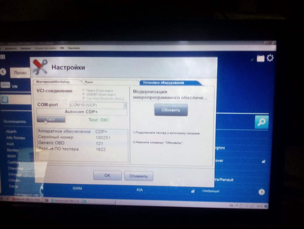

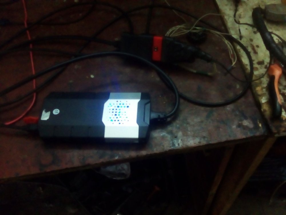

Опубликовано 20 октября, 20214 г. comment_1255432 Здравствуйте друзья. Купил у китайцев программу 2020.23.__1. Программа привяана к одному компьютеру.2 с программой постовляют дополнительно фимваре Firmware-2606=2019 и Firmware-3200-2021. Что скажу. не все так просто. с авто до 15 года с этими финваре на связь не выходит. поставил Firmware 1622 .полет отличный. Скажу сразу надо привыкать к программе. Может перед диагностикой даже надо будет перепрошивать фимваре. Ссылка на комментарий https://www.auto-bk.ru/forum/topic/98793-autocom-202023/#findComment-1255432 Поделиться на другие сайты Поделиться в Facebook Поделиться в X Поделиться в Pinterest Поделиться Поделиться сообщением
