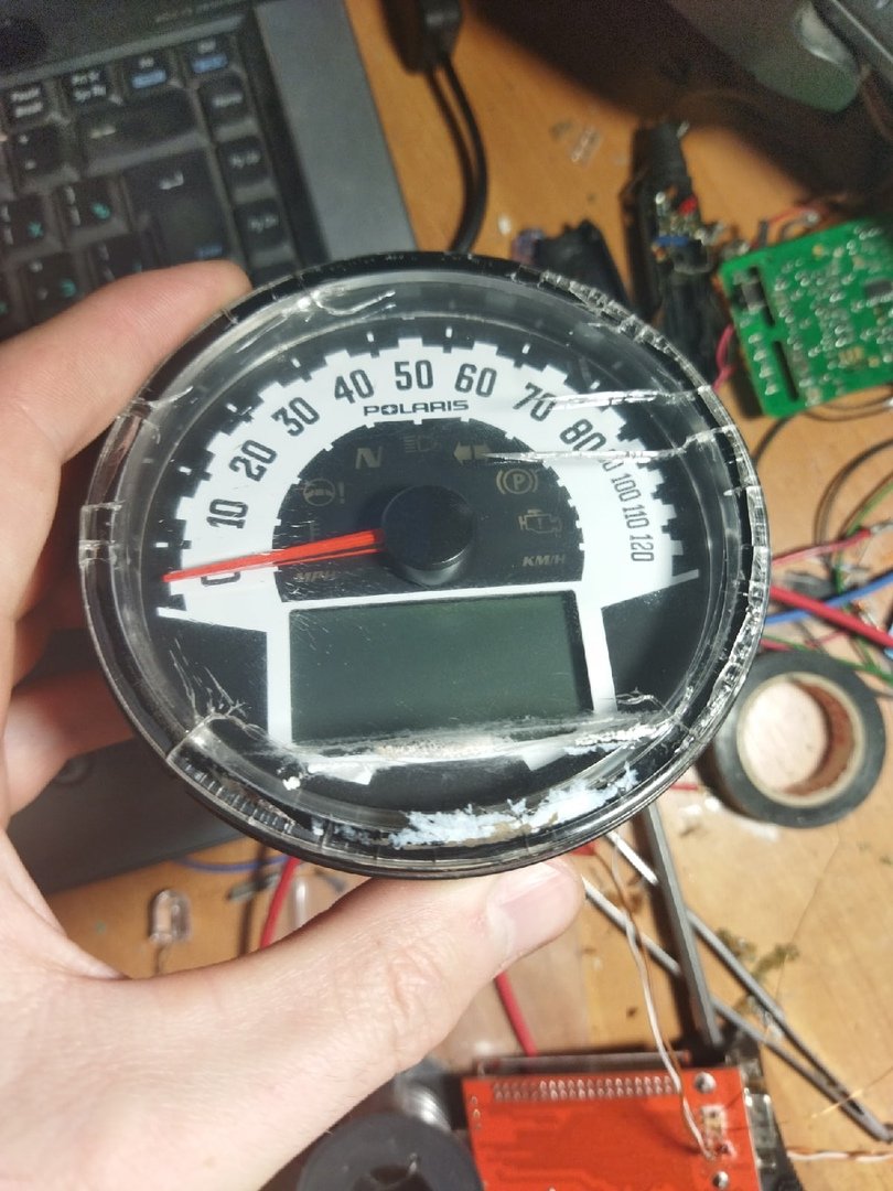

goga200077 Опубликовано 27 октября, 2021 Опубликовано 27 октября, 2021 стекло вклеено есть варианты погреть и снимать 1

Yokel Опубликовано 27 октября, 2021 Автор Опубликовано 27 октября, 2021 дисплей на данной приборке должен на столе работать? или она как некоторые автоприборки пробуждается сигналом па кан шине ?
Василич 123 Опубликовано 27 октября, 2021 Опубликовано 27 октября, 2021 Это квадрик или снегоход и год какой ?
Yokel Опубликовано 28 октября, 2021 Автор Опубликовано 28 октября, 2021 20 часов назад, goga200077 сказал: должен Стрелка инициализируется при включении, на CAN шине есть данные, а вот дисплей не показывает (причем ШИМ сигнал есть на всех пинах индикатора есть, но по амплитудам видно, что они не зажигаются)
goga200077 Опубликовано 28 октября, 2021 Опубликовано 28 октября, 2021 индикатор через резинку с платой контачит ?
Yokel Опубликовано 28 октября, 2021 Автор Опубликовано 28 октября, 2021 29 минут назад, goga200077 сказал: индикатор через резинку с платой контачит ? да
goga200077 Опубликовано 28 октября, 2021 Опубликовано 28 октября, 2021 попробуйте ее почистить с двух сторон
Yokel Опубликовано 28 октября, 2021 Автор Опубликовано 28 октября, 2021 26 минут назад, goga200077 сказал: попробуйте ее почистить с двух сторон пробовал , толку нет, да по идее он и не должен показывать при таких амплитудах
