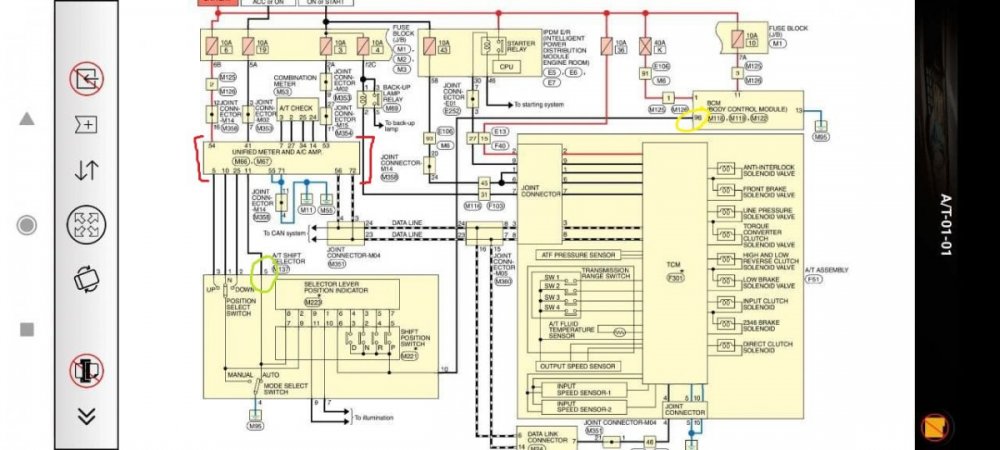

Макалей Опубликовано 18 ноября, 2021 Поделиться Опубликовано 18 ноября, 2021 Не включается камера заднего вида. В системе кругового обзора все камеры показывают. Ошибок нет ни по акпп, ни по круговому обзору.Также заметил что не горят лампы заднего хода, следовательно и не вкл задняя камера. Проверил лампы, проводку от крышки багажника до потолка, предохранитель тоже исправен. По схеме вижу стоит реле ламп заднего хода, так понимаю оно стоит за гу справа,верхнее реле. При вкл передачи R оно тихо щёлкает за гу,но ничего не включается. Прозвонили 7ую ногу в разъёме Акпп на ней постоянный плюс,если замкнуть контролькой то все включается. Что может быть,подскажите советом.. машина инфинити фх37 Ссылка на комментарий Поделиться на другие сайты Поделиться

alexfisherman Опубликовано 20 ноября, 2021 Поделиться Опубликовано 20 ноября, 2021 Схема не прям от 37го но сути дела это не меняет. Смотри: 1) Подключись к бодику, посмотри, видит ли он вообще сигнал заднего хода 2) Посмотри что появляется при переключение на пине 5 селектора, обвел салатовым 3) более вероятное, снимаешь блок управления приборкой, и пропаиваешь все резюки, блок - больное место всех фиников, правда в основном отваливается стрелка температуры и ооочень сильно врет уровень топлива. Блок живет вместе с магнитолой, когда снимишь мафон увидишь, белая касета такая, на 4 винта прикручена. Под лупу ее и пропаять все резюки. Потому что, если верить схеме, туда приходит сигнал с селектора, а от туда уже по CAN идет в TCM, кстати можно так же прицепится к TCM и посмотреть в текущей дате видит он входной сигнал R или нет. вот так он выглядит: блок управления панелью приборов Ссылка на комментарий Поделиться на другие сайты Поделиться
