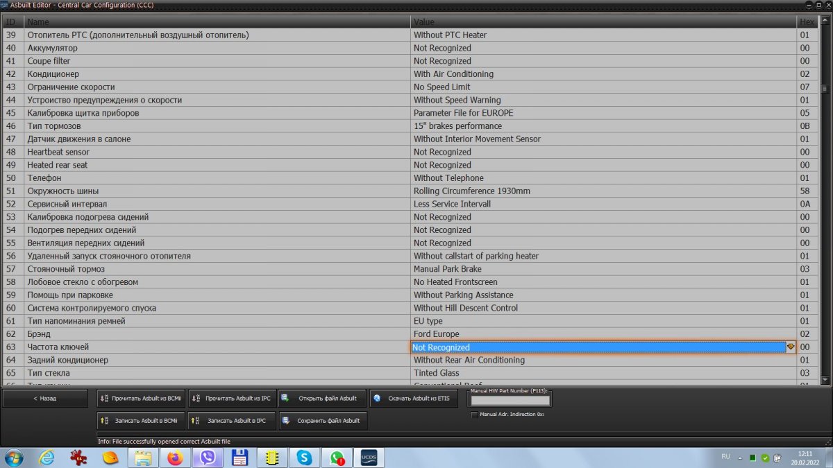

море Опубликовано 19 февраля, 2022 Опубликовано 19 февраля, 2022 Приехал данный авто с просьбой прописать радиоканал.Есть два ключа с частотой 433 fsk (ключи проверил mini key tool) нажатие кнопок видит, прописываю по мануалу 8 раз вкл.выкл зажигание писк из динамиков нажать кнопку на ключе.Но увы брелки не прописываются.Пытался на ключе менять разную частоту результатов не дало.В forscan (полная версия) не могу нигде найти параметры о работе радиоканала.Может кто подскажет на что обратить внимание.Вин если потребуется могу написать.

море Опубликовано 19 февраля, 2022 Автор Опубликовано 19 февраля, 2022 Честно говоря не понял.Какой результат?Брелки не прописываются никак и ничем.Есть подозрение на неродной bcm.Как узнать какой там должен стоять
Slavik k Опубликовано 19 февраля, 2022 Опубликовано 19 февраля, 2022 bcm тут чем виноват ? что хозяин говорит по этому поводу ? не прописываются брелки или ключь ? прописывается только ключик от 3 фокуса и не китай !!! вы написали чего вы в авто тулите ???
море Опубликовано 19 февраля, 2022 Автор Опубликовано 19 февраля, 2022 Клиент купил машину с одним ключем который заводит,но не работают кнопки.Ключ по ходу родной т.к не новый.Частоту выдаёт но кнопки не прописываются.Я купил xhorse ключ попытался изменить частоту,прописывал не менее 10 ти вариантов,но ни на родной ни купленный мной не прописываются кнопки.Поэтому есть подозрение что стоит не родной bcm
Slavik k Опубликовано 20 февраля, 2022 Опубликовано 20 февраля, 2022 за xhorse ключ не знаю , не пользую попробуй добавить радио ключик с рабочего ключа фф3 . просто он станет открывать оба фокуса если он не добавиться надо конфиг бсм смотреть
alexiinter1964 Опубликовано 20 февраля, 2022 Опубликовано 20 февраля, 2022 А кто мешает посмотреть конфиг BCM и восстановить. Насколько я знаю форскан подтягивает файлы через нэт. И всегда в машине есть конфиг основной и резервный. Вообще в машине всё работает? 12 часов назад, море сказал: Клиент купил машину с одним ключем который заводит,но не работают кнопки.Ключ по ходу родной т.к не новый.Частоту выдаёт но кнопки не прописываются.Я купил xhorse ключ попытался изменить частоту,прописывал не менее 10 ти вариантов,но ни на родной ни купленный мной не прописываются кнопки.Поэтому есть подозрение что стоит не родной bcm

море Опубликовано 20 февраля, 2022 Автор Опубликовано 20 февраля, 2022 26 минут назад, alexiinter1964 сказал: А кто мешает посмотреть конфиг BCM и восстановить. Насколько я знаю форскан подтягивает файлы через нэт. И всегда в машине есть конфиг основной и резервный. Вообще в машине всё работает? Да в машине все работает.Попробую с конфигурацией поиграть.
alexiinter1964 Опубликовано 20 февраля, 2022 Опубликовано 20 февраля, 2022 (изменено) Если UCDS лицензия фулл обновляет блоки на раз два. Вообще проект потихонечку набирает обороты. Изменено 20 февраля, 2022 пользователем alexiinter1964
Slavik k Опубликовано 20 февраля, 2022 Опубликовано 20 февраля, 2022 если бы у него это было то и темы не было бы ....... странно что это с завода конфиг , ни разу такое не встречалось
alexiinter1964 Опубликовано 20 февраля, 2022 Опубликовано 20 февраля, 2022 5 минут назад, Slavik k сказал: если бы у него это было то и темы не было бы ....... странно что это с завода конфиг , ни разу такое не встречалось Ну если авто собрано во Всеволожске Лен обл, я не удивлюсь. Там вообще косорукие работали слава богу закрыли.
