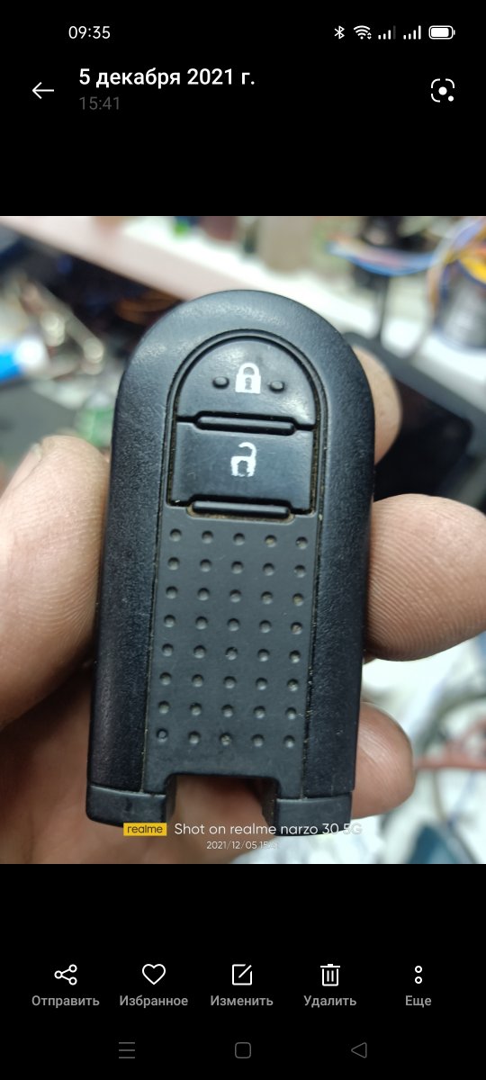

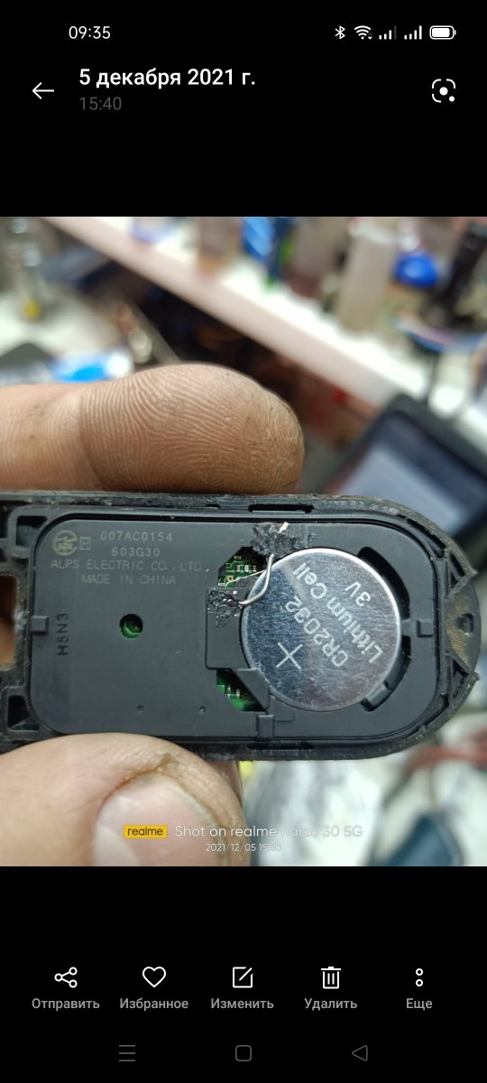

День добрый, прошу совета имеется машинка Дайхатсу Бонн 2016 RHD кнопка старт стоп нужно дополнительно прописать ещё одну метку .Пробовал техстримом как Тойота  Пассо или что-то подобное,блоки другие видит а Start&entery не находит , вопрос техстримом сделать можно или только физически?  Техстрим 12 версии
Как установщик сигнализаций скажу,что в дайхатсу совсем другой иимошник, машина для внутреннего рынка японии. Для сравнения у Старлайн и пандора бсключевой обход иммо есть на Пассо, а на дайхатсу нет.
Согласен, уже смотрел по кану
