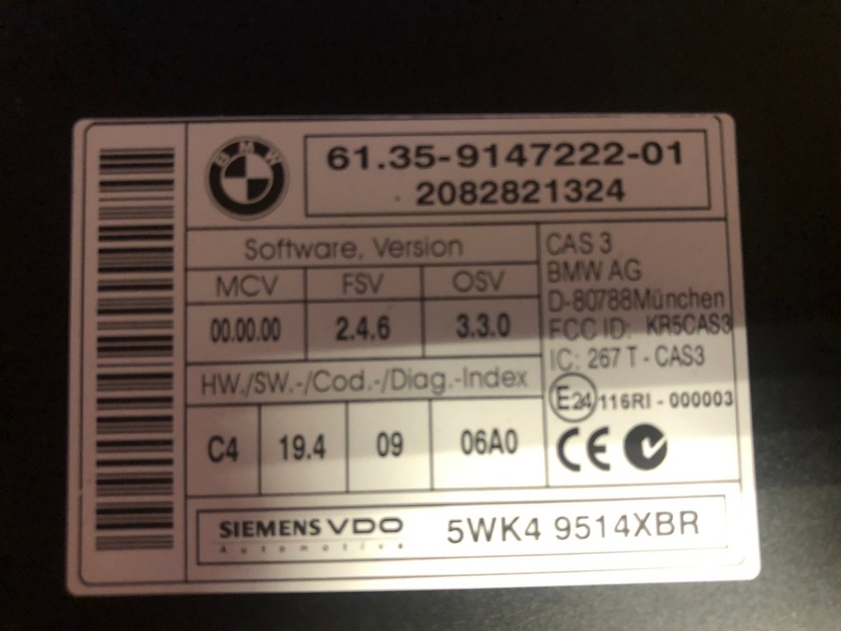

nismo402m Posted March 2, 2022 Share Posted March 2, 2022 (edited) Я модернизирую свой E60 2004 года с двигателем M54 с CAS2 на CAS3.Я по ошибке купил модуль CAS3+ с ключами, не зная, что он не поддерживает скользящий код, поэтому теперь я не могу выполнить DME >Синхронизация CAS. Можно ли преобразовать CAS3+ в CAS3 и сохранить ключи?(так как они под комфортный доступ) Я думаю, что это как-то связано с преобразованием EWS4 в EWS3. Заранее спасибо Edited March 2, 2022 by nismo402m Link to comment Share on other sites More sharing options...
nismo402m Posted March 2, 2022 Author Share Posted March 2, 2022 CAS 3+ E71 61.35-9147222-01, HW C4 , SW 19.4 , 5WK4 9514XBR маска 0L15Y ISN считал из DME ,поклал через BMW ISN .вин изменил,пересчитал контрольную сумму.пробег обнулил. зажигание включается,стартер крутит. flash.rar eeprom.rar Link to comment Share on other sites More sharing options...
nismo402m Posted March 5, 2022 Author Share Posted March 5, 2022 Спасибо,проблему решил .не нашёл по каким адресам править eeprom для изменения работы ews4 на ews3.но скачал из базы данных eeprom e60 2006г.eeprom со свежего блока 238 номер заканчивается .это тоже cas3+.но так как eeprom с авто 2006 года то там включён режим ews3.открыл 2 eeprom свой и этот 2006.открыл cas3+ editor.в нем вся информация по ключам высвечивается .поправил eeprom 2006 под свои ключи.находил все адреса путём поиска в своём eeprom и правив eeprom 2006.синхронизация прошла.авто заводится.все ключи принимает .но если кто поделится информацией по какому адресу править eeprom cas3+ ews4 то буду благодарен.информация не лишняя для себя . Link to comment Share on other sites More sharing options...
