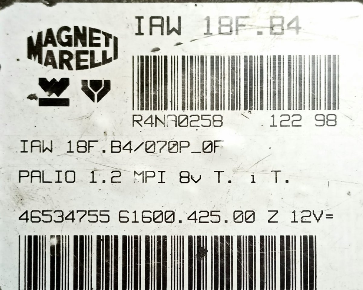

Приветствую всех! Кто нибудь шил сие чудо, и чем? Надо сделать новым без иммо. В ECUF Flasher ничего подобного не нашел.
читайте и выкладывайте дамп HC11F1. Эбу если не ошибаюсь там Marelli IAW18F.B3
Завтра заберу, попробую считать.
Спасибо! Разобрался, на форуме инфу нашел. Непонятно только почему full считывается каждый раз по разному (отличие несколько байт), хотя это и не нужно, достаточно eeprom в трех строках изменить, читал упой оригинал. И для чего там нужна ПЗУ 27С512?
