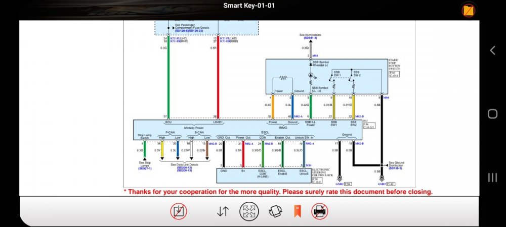

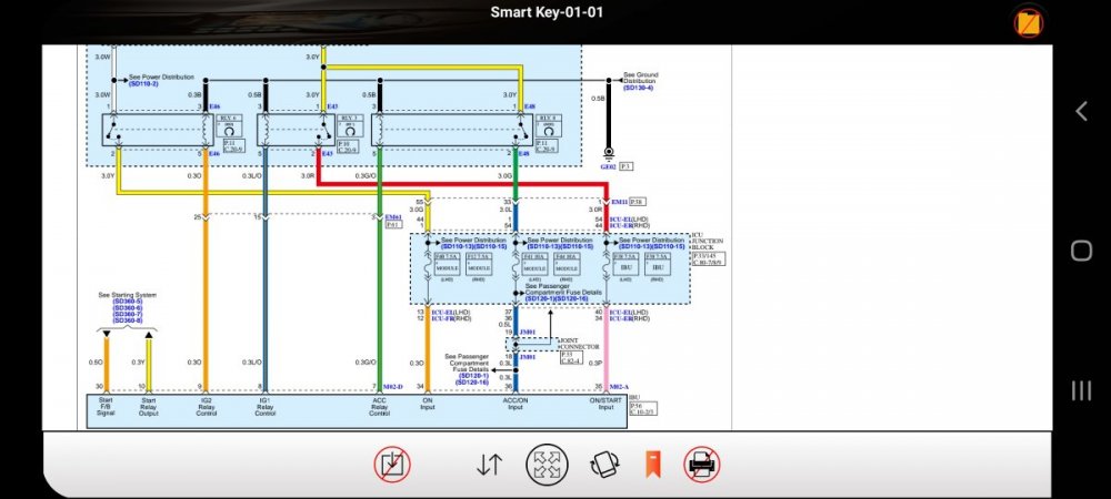

ILDAR21 Опубликовано 18 апреля, 2022 Опубликовано 18 апреля, 2022 Здравствуйте . Кия церато 2021 года.Не работает защелка руля. Авто не заводится, есть одна ошибка по антене в ручке двери состороны водителя. по защелке ошибок нет. При нажатии на кнопку старт на табло высвечивает "проверьте систему блокировки руля" Бсм статус защелки не "видит" По схеме питание на защелку приходит с бсм но питания нет. Проводка целая. Подскажите в какую сторону копать

ILDAR21 Опубликовано 19 апреля, 2022 Автор Опубликовано 19 апреля, 2022 Новые данные. На bcm на 34пин оранжевый провод висит+ Этот пин вынул с разъема и защелка заработала. плюс на этот пин приходит с реле с подкапотного блока. Реле вытащил плюс всеравно присутствует

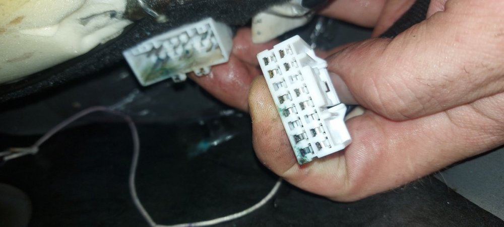

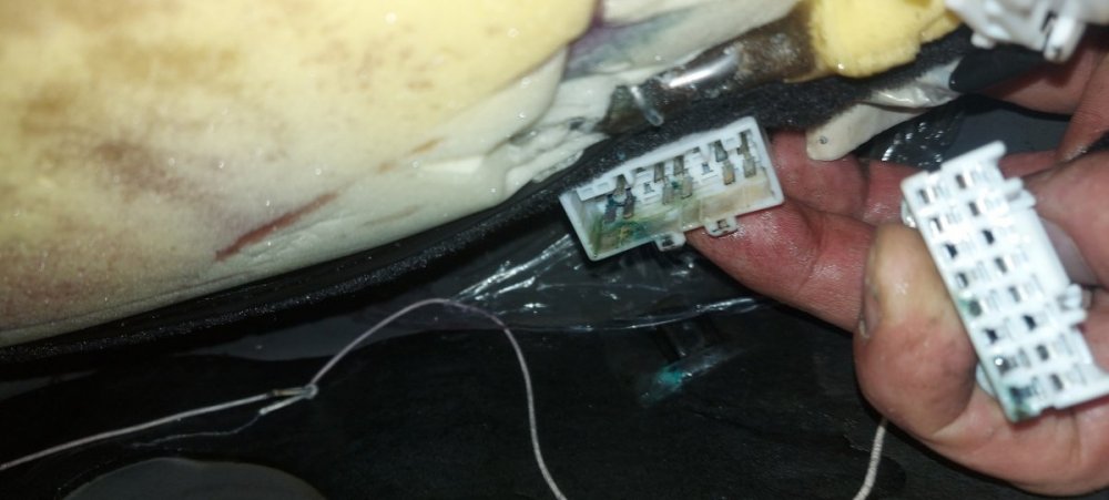

ILDAR21 Опубликовано 19 апреля, 2022 Автор Опубликовано 19 апреля, 2022 Причина найдена. Под задним сиденьем стоит блок управления подогревом заднего сиденья к нему идет штеккер он весь мокрый. 1 1
