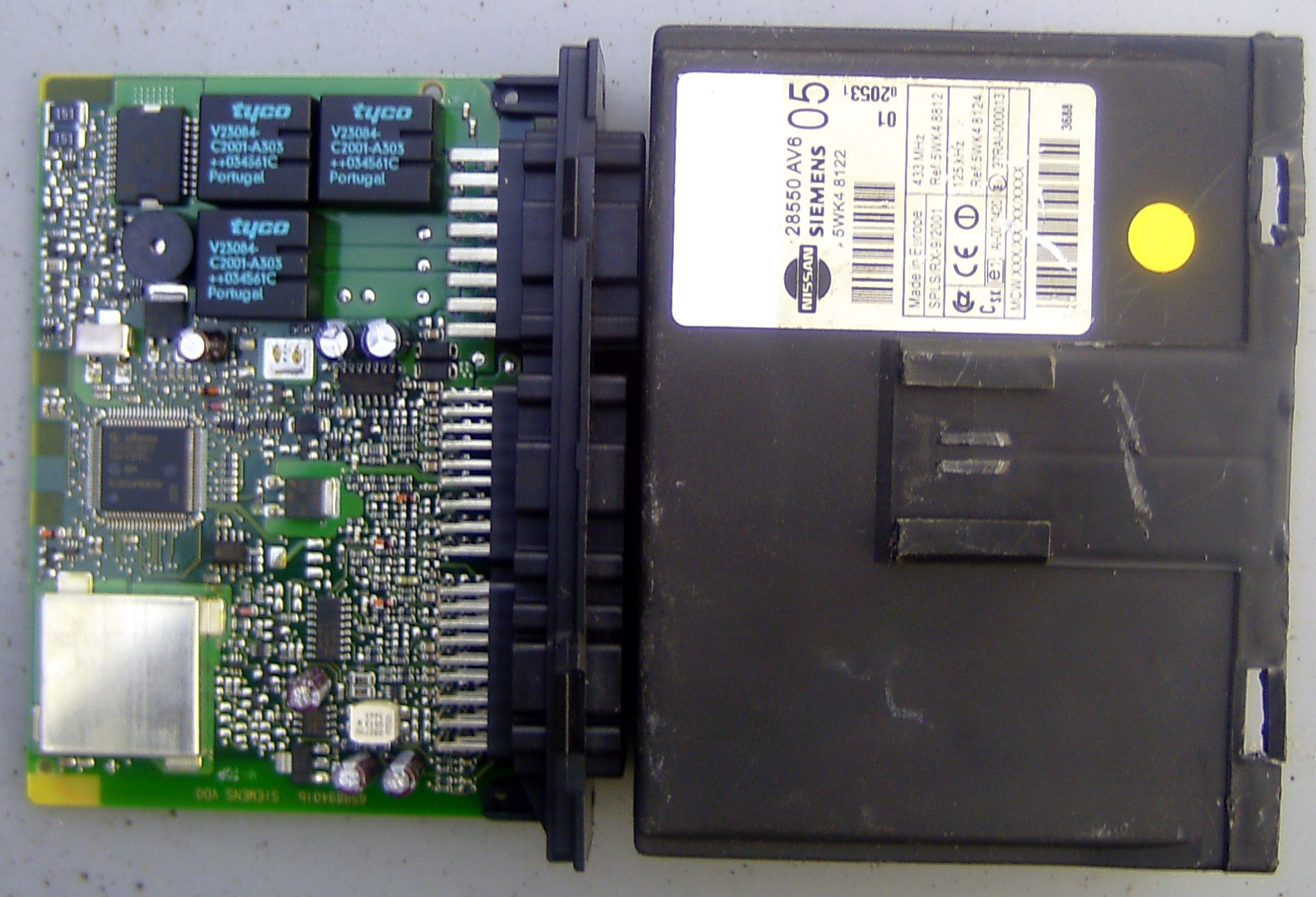

Штука неплохая, но вот альмеры-примеры в новом кузове не считает, проверял. Там, где С66 стоит в черной коробочке, хотя уверяли все,что берет. Если неправ - просвятите. Могу выложить пару фоток наклеек пин которых знаю. Переубедите... :rolleyes:

Если Nats 5 то на форуме выложена прога которая работает по к-лайн с этим блоками.

Эта прога работает только с Иммо на ТМС и СТ процах. Там где иммо находится в БСИ с памятью С66 не работает. А это все новые альмеры-примеры. В этом случае помогает только подмена кода известным. Вот фотка этого девайса, если интересно. Хотя по наклейке мне пару раз добрые люди считали.
