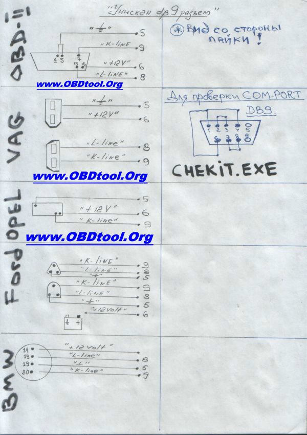

А ты нечего не путаеш?
Судя по этому рисунку ОПЕЛЬ либо Ваг комом возмётся либу ОБДТУЛ. А эти проги работают с К-Л адаптером.
Ну или ОпельСкан. У нас Опелей почти нет в городе.Сам не проверял . Может чего и напутал.
Но заметил что некоторые проги за место сигнала DTR включают RTS. И поэтому не работают с КЛ адаптером.
