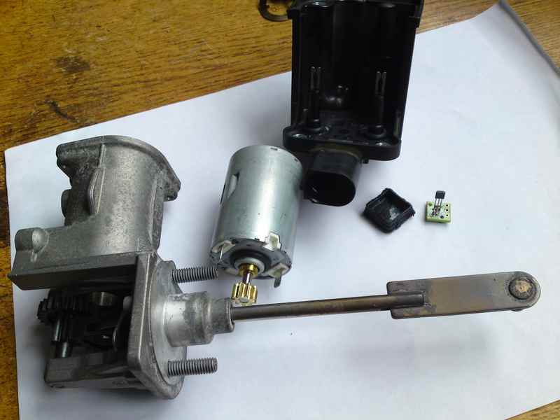

  2. Д.дня иль ночи всем. Проблема в след. :при заводке загорается EPS и вялая реакция на педаль акселератора. При диагностике выявилось что проблема с датчиком положения (Аппарата управления турбонагнетателя). Сняв устройство и отковыряв крышечку снизу- обнаружил бесформенную окислившуюся платку с магнитоупрвляемой микросхемой . Всё вымыл перепаял подключил и проверил не устанавливая на кроншейн, показания на сканере меняются с 3.10В до 0.3 как то так. А споткнулся вот на чем,... В этом устроистве стоит моторчик (2,6 пин в разъеме)- который управляет через шестерни и тягу заслонкой в выпуском коллекторе, так вот какого то х.. померял цешкой на снятой крышке и вытащенной плате (голая крышка без всего) сопротивление между пинами 2 и 6 вызваниваются и на 1 и 3 и 5 порядка 10 кОм. Думал что силовая цепь на моторчик от ЭБУ двигателя ни как не должна быть связана с платкой датчика положения-в смысле коммутации в крышке. Или там схема в крышке какая то и я зря кипишую. Может кто сталкивался ?

  6. Так ,может кому интересно.... сложно нет ничего . Как сделал : напряжение 3 1 В нижний предел -поэтому прокладки ни в тему . Приклеил на носик пластмассового штока шайбочку и проверил ,показания стали 3.3В -затем адаптировал с помощью ваг кома. Все делается когда двигатель холодный. .
